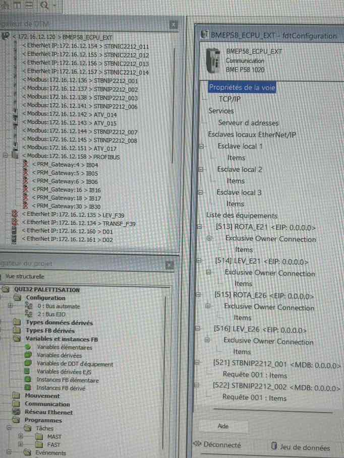

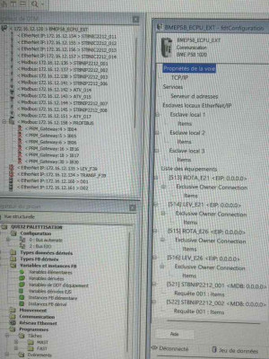

Salut les gars
J'ai un m580 quand je vais dans mon navigateur dtm , j'ai tous mes équipements avec leurs adresses tout nickel
Quand je clique sur ma BMEP58 je les vois aussi par contre toutes mes adresses ip sont à 0.0.0.0, je ne vois aucun requête , mais tous les équipements fonctionnent
Par contre sur un autre pc à coté , tout est bon , sauf que c'est une vieille version windows sur lequel je ne peux pas installé la v16.2 de control expert
Avez vous déjà rencontré ce pb ?

elbarbudo a écrit : 13 mai 2026, 17:02Photo
Je ne l'avais pas encore vu celle là! Merci, je garde l'info sous le coude.
Qu'est ce que tu as comme version de :
- Control Expert ?
- Windows ? (cmd / winver)

Sur le pc sur lequel ça marche c’est control expert 14.2
La ou ça bug c’est la 16.2
C’est bizarre ça me le fait que avec ce programme
Je vais essayer de me co avec un autre pc qui a la 16.2 je saurais si ça vient du pc ou de la version

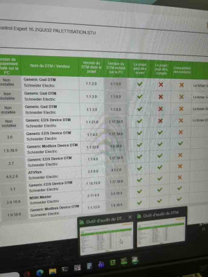

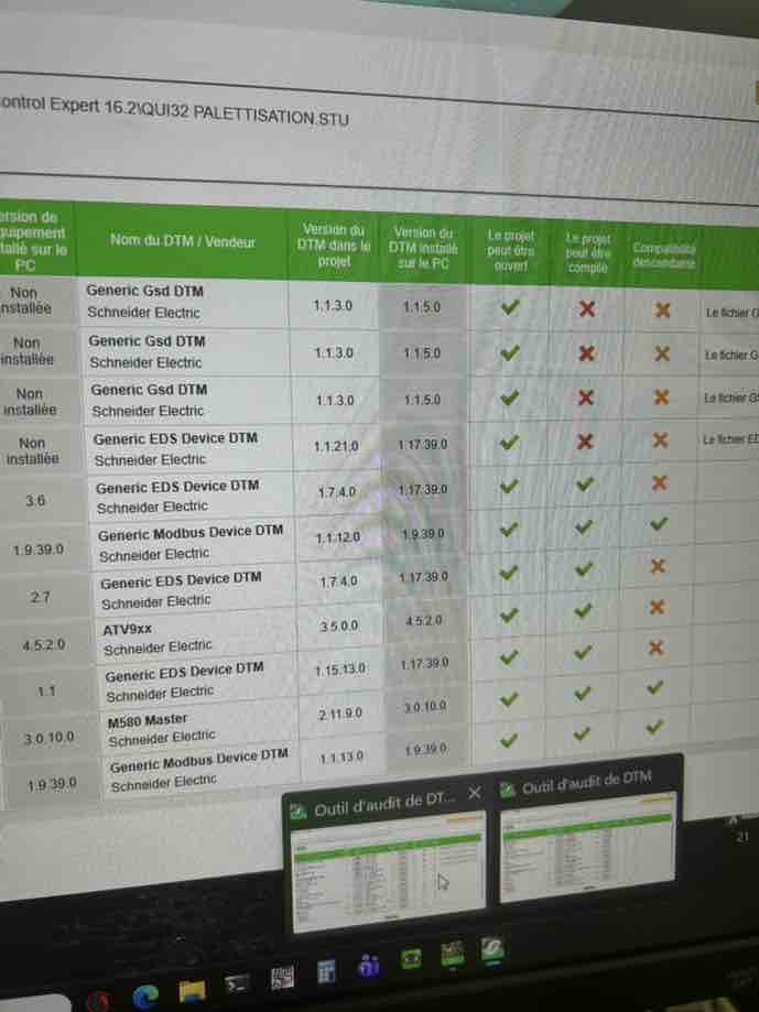

Aparemment il y a des DTM qui manquent sur le PC avec Control Expert v16.2 ?

Bah en fait je cherche le dtm generic eds device dtm et le generic gsd dtm
Mais je ne trouve rien sur le site de Schneider 🤬🤬
