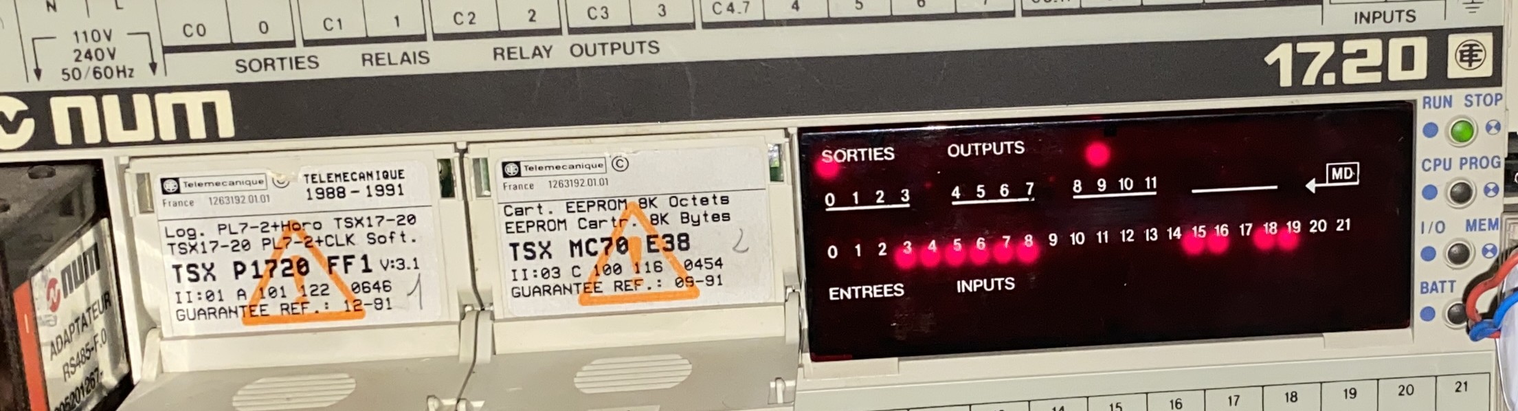

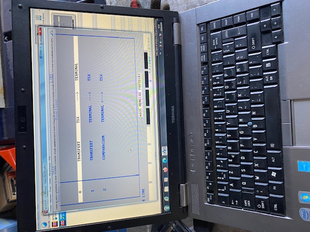

Bonjour a tous
Mon problème je ne peut pas accéder a la mémoire de mon TSX 1723428 V1.4, je suis bien connecté, je peux faire un STOP un RUN.
Mais pour transférer le programme automate du TSX > au PC, j'ai l'erreur 4035 MÉMOIRE PROTÉGÉE.
J'ai la même chose du TSX > à EEPROM de 8K.
Ce TSX et couplé a un NUM720 par deux fibres optiques.
Si je réinitialise la mémoire du TSX alors je peux sauvegarder ou charger je n'ai plus le défaut 4035
Il y a une protection dans le programme automate.
J'ai fait l’expérience avec un deuxième TSX, je charge le programme automate par un EEPROM Backup et j'ai le même défaut
Je me pose la question s'il ne me manque pas uns clé sur un port série ou parallèle . Mon PL7-22 V5.1.
Ou le logiciel utiliser par NUM pour ce type de TSX n'est pas le même, voir pièces jointe.
Il y a une supercherie.
