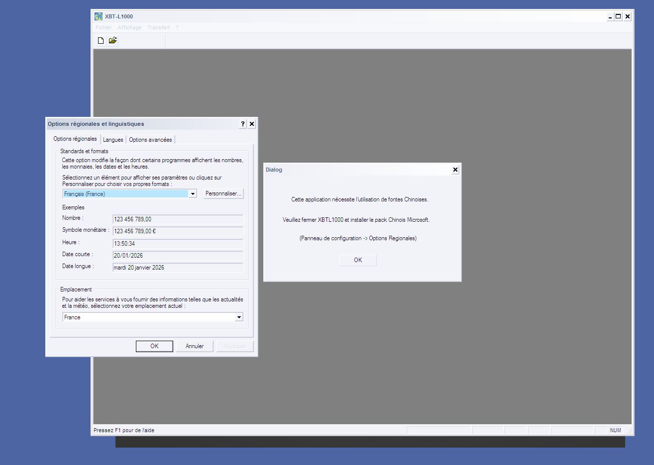

On a un terminal qui est tomber en panne, un Magelis XBT F024310. celui-ci marque 'File Manager System Error Corrupted card !! Shutdown !" nou avon un écran en stock déjà configuré, j'ai pu refaire partir la machine.
C'est la carte PCMCIA qui semble HS?
Nou avons les sources du terminal fichier.DOP mai quand je l'ouvre sous XBT-L1000 ca me met une fenetre:
Cette application nécessite l'utilisation de fontes Chinoise Veillez fermer XBTL1000 et installé le pack chinois Microsoft ???? :?:
De plus quand je fait "Transfert => Import => Du Terminal" ca me dit: acces au drivers de communication impossible?
Je précise: le terminal et connecté a un TSX 37. J'ai PL7 PRO V4.5 et XBT-L1000 sous Windows XP dan une VMware.
PL7 fonctionne parfaitement et je dialogue bien avec mon TSX37.

steph31 a écrit : 20 janv. 2026, 14:08 Nou avons les sources du terminal fichier.DOP mai quand je l'ouvre sous XBT-L1000 ca me met une fenetre:
J'ai déjà eu ce problème (il y a longtemps) après une modification réalisée par un intervenant inhabituel. Il avait certainement une version Windows XP MUI (MultiLanguage Interface). Et dans le programme de l'afficheur il y avait certainement un texte utilisant la police XBTCHN1...
Je ne me souviens plus très bien, mais je crois que j'avais installé le package de langue chinoise dans une machine virtuelle pour ouvrir la sauvegarde et analyser les modifications réalisées (il n'y en avait pas beaucoup). Puis j'avais repris la sauvegarde précédente pour refaire le travail...
Peut-être qu'en modifiant les textes utilisant la police XBTCHN1 il est possible de supprimer le besoin de police de caractères chinoise.
Je veux bien regarder votre sauvegarde.

steph31

Pour le transfert j’ai résolu la config du port com. Comme je suis dans une VMWare, et sur mon PC tour de bureau, je me suis connecté avec le port com DB9 intégré à la CM de mon PC, pas avec un adaptateur USB Série.
