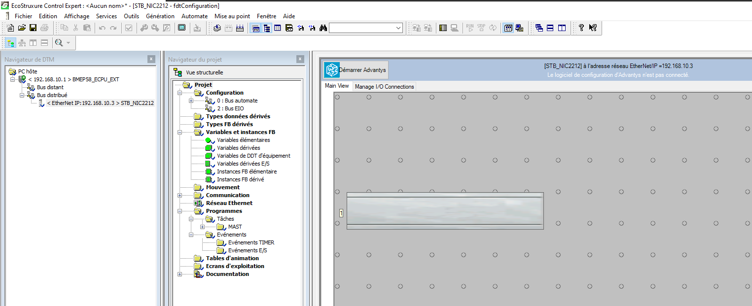

Là où je me pose des questions, c'est sur le I/O scanning. Dans le 57, il est utilisé pour des STB au nombre de 7.
Dans le M580, j'ai vu qu'il était possible de déclarer les STB directement sur le port de la CPU. De ce fait, on peut paramétrer les STB directement sur contrôle expert. Mais est-il possible de récupérer la config des STB via cette interface? Et est ce que cela suffit à établir la comm entre le M580 et les STB?

L'IO scanning n'existe plus sur le M580.
Il faut utiliser le navigateur de DTM.
De plus, l'outil Advantys est maintenant intégré à ContrlExpert. Je suis pas sur que tu puisses récupérer tes anciennes config, il faudra peut-être les réécrire.

Dommage qu'on ne puisse pas récupérer la config des stb via advantys. Je suis bon pour réécrire à la main.

Effectivement l'IO Scanning ne se présente pas du tout de la même façon entre le TSX57 et le M580.
Sur le M580, on utilise le navigateur de DTM, qui présente les accès réseau de l'automate (ports du processeur et des modules EtherNet/IP supplémentaires). Ajouter un DTM dans le navigateur, c'est mettre en place la communication.
Si le DTM est bien paramétré, la communication fonctionnera toute seule sans ligne de code.
Concernant l'îlot STB (qui communique en Modbus TCP dans votre cas) il y a deux possibilités :
- utiliser le DTM Advantys (qui permet d'encapsuler le projet Advantys STB dans l'application Control Expert)
- ou utiliser le DTM Modbus TCP générique.
Le DTM générique ressemble un peu au paramétrage IO Scanning du TSX57 : on définit les zones mémoire en lecture/écriture.
Le DTM Advantys permet de créer automatiquement une structure de données liée à la configuration définie dans le logiciel Advantys STB. C'est un gain de temps et cela évite des erreurs d'affectation. Mais c'est aussi plus lourd.
Il faut tester les deux pour mesurer les avantages et les inconvénients.
En cherchant un peu, on arrive à récupérer une configuration déjà réalisée dans le logiciel Advantys (par le menu : Fichier > Copier le contenu d'un îlot...)
On peut aussi se connecter à l'îlot qui est déjà en fonctionnement pour en récupérer la configuration mais il manque alors les éventuels libellés.
