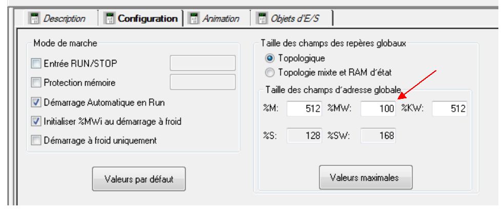

Est-il possible de limiter l'accès à une zone mémoire en modbus TCP ? (M580 control expert v14)
Un prestataire doit pouvoir venir lire/écrire dans quelques mots de notre automate MAIS par sécurité je voudrais limiter la zone
et même l'adresse IP qui accède à cette zone
exemple : Seule l'adresse IP 10.0.0.11 peut taper dans notre automate et il ne peut lire/écrire que de %MW50 à %MW100
Si ce n'est pas possible, Imaginons quel lui vienne l'idée d'agrandir la zone et d'écrire en %MW110 et patatra il tombe la machine car en %MW110 il y 'avait une consigne importante.
Pour parer à ce problème j'imagine de mettre un petit automate passerelle entre les deux, ainsi même s'il venait à écrire dans la passerelle en dehors de la plage, notre automate n'irait lire dans la passerelle que la plage autorisée.
une autre idée ?

Solution bestiale qui consiste à limiter la plage des variables localisées et les réserver à la COM

En version 14 de Control Expert il n'y a pas beaucoup de solutions au niveau de l'automate.
Un peu comme itasoft, je propose de localiser uniquement les variables que l'on souhaite rendre accessibles en Modbus TCP.
A partir de la version 15 de Control Expert (et firmware V3.20 minimum du M580), il existe un mécanisme de protection de données. Il faut d'abord aller dans les Options du projet > Général > Données intégrées de l'automate > Protection de la mémoire des données.
Puis il y deux possibilités :
- pour les variables localisées, aller dans les propriétés du processeur où l'onglet "Protection des données" permet de sélectionner des plages de données protégées.
- pour chaque variable non localisée, cocher éventuellement la propriété "Donnée Protégée".
Les réglages peuvent s'avérer trop sommaires, surtout pour les données localisées et sur une application déjà développée où cette fonctionnalité n'a pas été intégrée au départ. Il n'y a pas de notion d'identification.

Perso je mettrait un automate "passerelle".
Une connexion vers l'exterieur, en OPC UA et un firewall configuré comme il faut pour ne laisser passer que les trame OPC, avec toutes les restrictions qui vont bien.
Une connexion au reseau process, ou tu va chercher uniquement ce dont tu a besoin dans l'automate process,dans lequel tu ne touche a rien du coup.
Simple, efficace, risques minimums.
