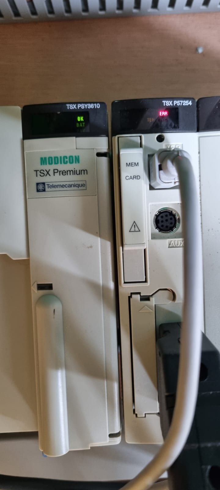

Je me permets de solliciter l'aide de la communauté car je cherche à remettre en service une maquette ferroviaire pilotée à l'aide d'un automate TSX PSY 3610 MODICON Premium.
Vous trouverez ci-joint la photo. J'ai essayé de me connecter à l'aide du logiciel PL7 PRO 4.4 à l'automate mais j'ai un message m'indiquant qu'aucun programme valide n'est présent dans l'automate.
Je n'ai pas les sources du code de l'automate, ni le contact de la société qui l'a programmé.
Est-ce qu'il y a un espoir de retrouver le code, ou remettre en service l'automate?
Merci par avance pour votre aide.

Ton automate est un TSX P57254, le 4 indique un processeur qui se programme avec Unity/Control Expert et donc pas PL7 Pro.

Il faut se méfier des 254. C'est des CPU en unity a la base, mais qui peuvent etre "downgradés" en PL-7 pro dans certains cas.
(sans parles des (rares) cas ou la carte processeur dans le boitier ne corresponds pas a ce qui est sérigraphié).
Quand PL7 pro te dit qu'il n'arrive pas a communiquer ou qu'il ne trouve pas d'automate, c'est que c'est une CPU en unity.
Quand il communique mais qu'il te dit que le programme dedans n'est pas valide, ca peut vouloir dire que c'est bien une CPU en PL7, mais qu'elle est vide.
Essaye de remettre un programme vide dedans. Si c'est une CPU unity ca ne marchera pas.
Si c'est une CPU downgradé en PL7, ca va marcher, mais de toutes facons le programme dedans était déja cassé.
ps : la led ERR seule allumée fixe, ca veux dire que soit l'alimentation interne de l'automate est HS (souvent les condos), soit c'est la carte processeur (souvent les puces mémoire).
Si elle clignote il a probablement perdu le programme.

Il me semble qu'elle clignote.
J'ai aussi récupérer la carte 'memroire' type pcia avec les deux piles dedans si jamais je peux lire quelque chose dedans ...

Tu peut télécharger control expert 16.2 sur le site de schneider et l'utiliser gratuitement pendant 30 jours.
Apres il faut passer par la : FSACSFCDAPI (la ref produit Schneider) et 3389110991529 (le code EAN13 pour le commander). Une fois enregistré correctement chez =S= tu a acces a toutes les versions des logiciels. (et meme a leur hot line si ils sont de bonne humeur)
La carte PCMCIA est un format spécifique, y'a que les TSX qui peuvent les lire. Dans un PC tu ne pourra rien en faire. (a part le bouziller si tu tente un formatage)
Si les piles sont vides ou que tu n'a pas respecté la procédure pour les changer, tu a définitivement perdu le programme.
A mon avis ta maquette est briquée.
Quitte a tout refaire, mets y un M221. Au moins le logiciel est gratuit, et le cable c'est un cordon USB micro standard.
