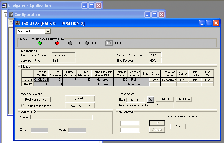

Mon TSX Micro ne m'a jamais posé de problème depuis plus de 20 ans que je l'utilise, et lundi 15, je l'ai trouvé en défaut en rentrant chez moi. Plusieurs sorties étaient activées alors qu'elles n'auraient pas dû, et en me connectant j'ai trouvé le message "date horodateur incorrecte" et je n'arrive pas la corriger. Ni avec la fonction Maj depuis le PC connecté, ni en saisie manuelle.
J'ai remplacé la pile 3,6V au cas où (pas de défaut signalé) mais il n'y a pas eu de changement.
Je précise que je suis pas automaticien, j'ai très peu travaillé sur ce type de matériel, et j'utilise mon TSX Micro principalement pour de l'horodatage : arrosage automatique, filtration piscine et pilotage cumulus. La seule fonction un peu plus recherchée :D est la gestion d'un éclairage automatique à l'ouverture du portail avec conditions.
Merci pour vos avis éclairés !

L'automate est en run ou pas ?

Merci pour cette réponse. Qu'il soit en RUN ou en STOP c'est pareil. Je vérifie tout de suite quand même ;)

Le voyant RUN clignote mais pour PL7 il est en STOP. Si je le passe en RUN, le voyant RUN est fixe mais il reste en défaut.

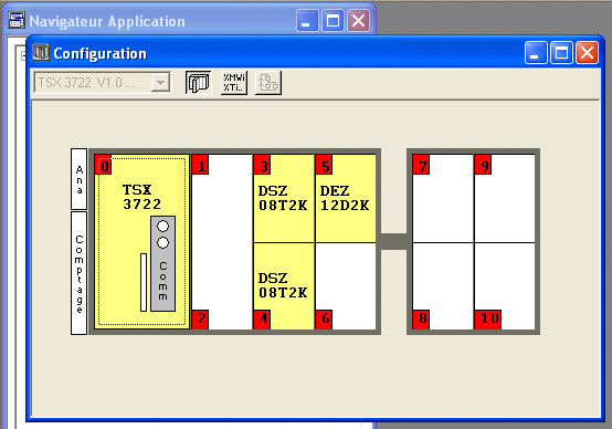

Je n'ai pas de rack d'extension, mais voici l'écran de config matérielle que j'ai :

C'est pas normal que les emplcements vides soient en défauts, doit y avoir une grosse drouille, est que ya la bourre 24Vcc des E/S ?
si OUI alors il faut remplacer j'automate
Messages : 1622
Re: Défaut horodatage TSX Micro
Les pannes les plus courantes sur les 37 c'est l'alim interne, le port com (parfois c'est lié) et les rams qui perdent la mémoire.
Ca ressemble a un probleme d'alim. Le 5v qui alimente le CPU doit encore fornctionner, mais le 12 qui alimente le fond de panier (et donc les autres cartes) est probablement en rideau.

Merci à tous pour vos réponses. Je vais regarder les alims. Cet automate est en service depuis plus de 20 ans sans problème, s’il a rendu l’âme je ne lui en voudrai pas 😄
