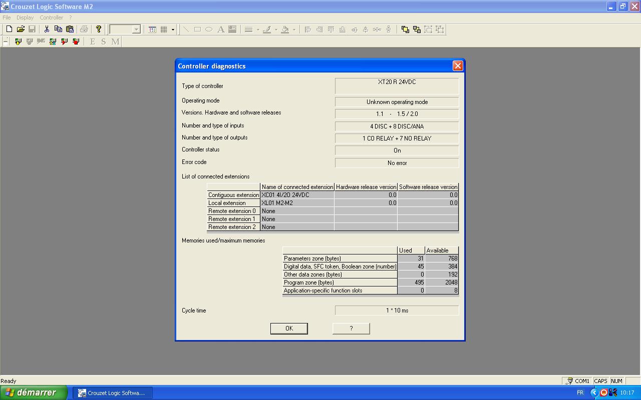

récupérer un programme sur millénium II
rebonjour a tous
j'ai réussi a me connecter avec un adaptateur usb/TTL
je contrôle bien l'automate , mais quand je veux récupérer le programme , j'ai ce message d'erreur : "le mode de fonctionnement 0 n'existe pas pour ce type de contrôleur"
comment puis-je lire le programme?
merci pour votre aide

Re: Connexion et récupération de programme Millenium II
tout dabord merci Brebiou de me guider dans ce forum ,
je précise que l'engin à 2 automates indépendants , un qui gère le moteur et un qui gère les commandes ( postes de conduite , mode de fonctionnement RAIL ou ROUTE).
j'ai déjà récupéré le programme de l'api moteur (blocs fonction ).
l'autre automate me pose le problème de l'opérating mode , quand je fais le diagnostic il me marque unknow (voir PJ) , sur l'autre automate il y a high speed counter ,et je ne peux pas récupérer le programme .
comment puis-je modifier cette fonction ?
merci
As-tu consulté le manuel?
http://www.lgtrempart.fr/tee/Doc/Doc_pa ... T_EN01.pdf
Est-ce que ton application n'est pas protégée?
Est-ce que ton api en en run, sinon essaie de le mettre en stop...
bonjour ProfnovA,
merci pour le manuel ,
je l'ai consulté sans trouver de moyen pour changer la config du programme interne.
je me rends compte que j'ai oublié de préciser que le deuxième automate a un autre XT20 en esclave via le M2_M2 link
je pense que si le programme était protégé il y aurait une fenêtre pour me demander le MP
de plus ils auraient aussi protégé l'automate "moteur"
oui j'ai tout mis en arrêt pour lire .
ce que je ne comprends pas c'est comment ils ont pu créer un programme sans renseigner cette fonction ?
