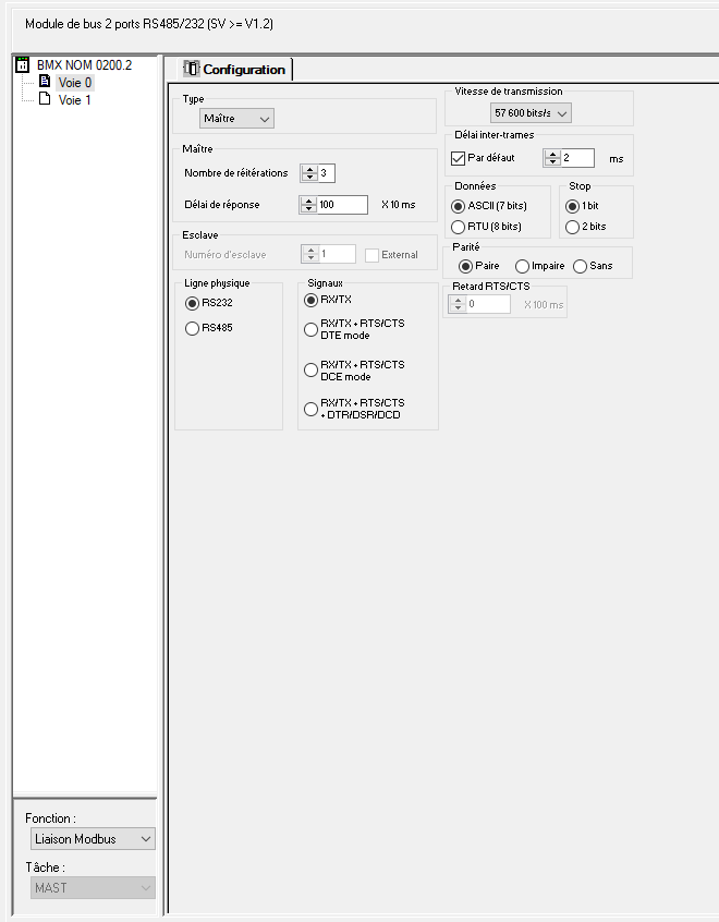

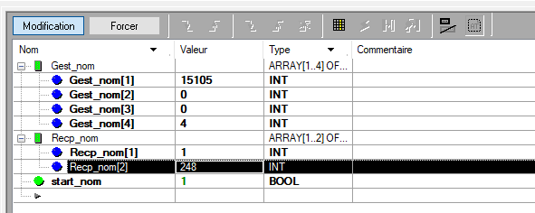

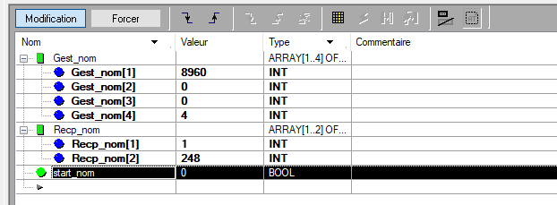

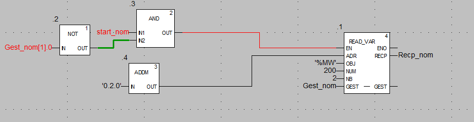

Oui mais je n'ai pas le cordon qui peut faire RS485 pour aller de ma NOM (deux RJ45 sur ma NOM à mon contrôleur SUB-D9). Du coup voici mes tests pour l'instant. Je reçois 248 dans le registre 200 (alors 400 avec MbsDoctor), sauf que quand je change de registre je ne lis aucune autre valeur.. :roll:
EDIT : bon enfaite c'est très bizarre, même quand je débranche le câble j'ai toujours les mêmes valeurs, y'a un loup quelque part là...

Pour ta capture 22, peux tu la refaire en laissant le Start_nom à 0 (parceque là les Gest_nom[2] et [3] sont mis à 0 par le communication en cours).

Ok je l'ai refait.

D'après la doc
Je pense que les adresses du PEC-100 sont en octet vu qu'elles vont de 2 en 2 !
Toi tu lis 2 mots de 16 bits (soit 4 octets)
en résultat tu as :
1 pour adresse 200-201 = Shot Time Channel 1
248 pour adresse 202-203 = Shot Speed Channel 1
si je ne me trompe pas...
Vois si tu peux modifier ces vparamètres dans le pec-100 et faire une lecture depuis l'automate pour contrôler que tu lis bien ces adresses là !

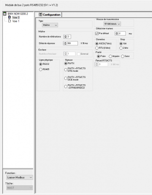

déjà avec Read_var il faut se mettre en rtu 8 bits et non en 7 bits , ou alors il ne faut pas utiliser Rea_var
Messages : 2142
Re: Communication Modbus TCP/IP M340
Re!
en ascii t'as pas le choix c'est 7 bits

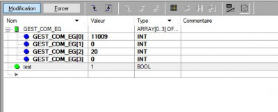

Je deterre ce sujet car je suis à peu près dans le même cas.
Je tente d'établir une com modbus TCP/IP entre un M340 et un Simemens S7-1500.
J'ai bien réussi à lire du siemens sur le M340 avec le MB_CLIENT sans problème (le put/get est activé côté siemens).
Je souhaite maintenant que le M340 lise sur le siemens et la ça se complique.
Je vais essayer de ne rien oublier:

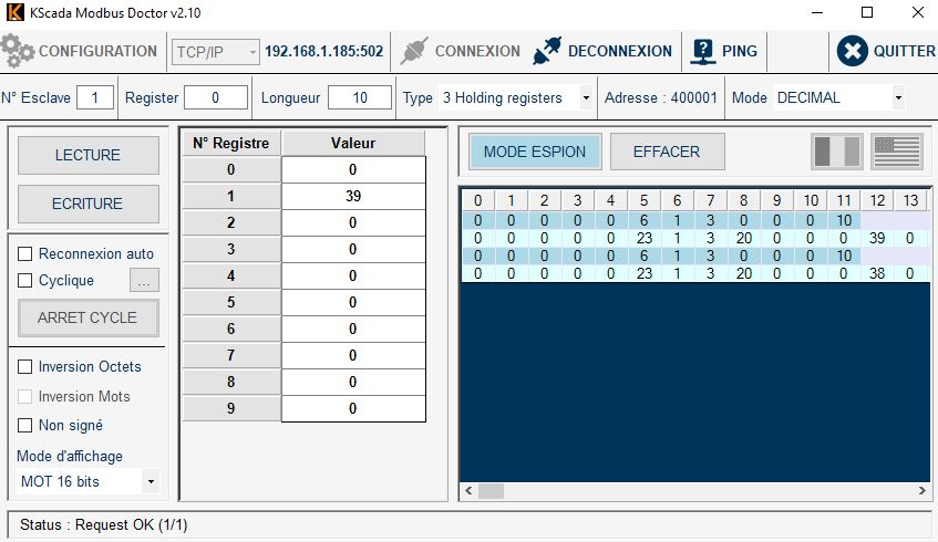

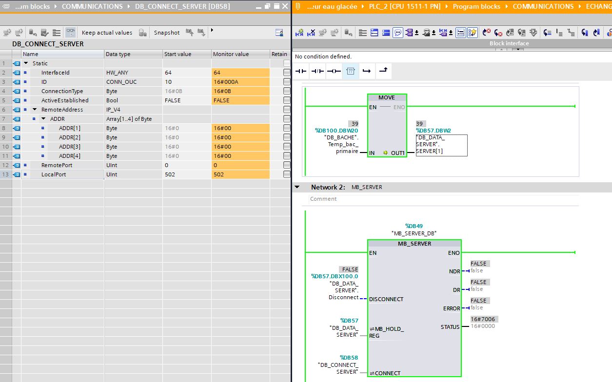

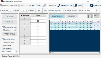

- J'ai configuré le MB_SERVER sur le siemens et pour moi ça fonctionne car avec modbus doctor j'arrive à lire le registre et j'ai bien la valeur attendue. J'ai également #7006 dans status du MB_SERVER.

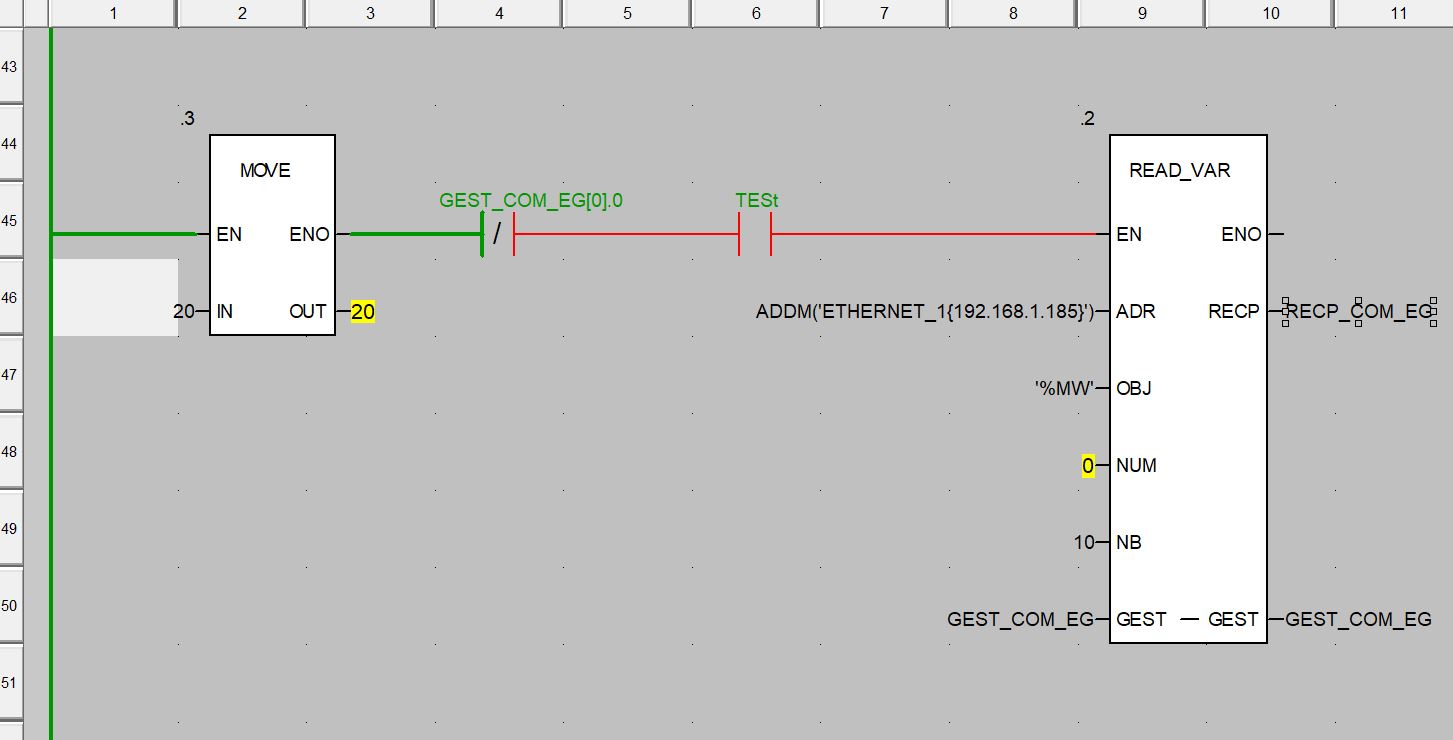

- Côté Schneider j'utilise le READ_VAR de la façon suivante:

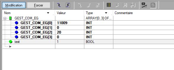

J'ai bien le GEST_COM_EG[0] qui varie donc je suppose que la liaison fonctionne, puis côté siemens status est à 7002.
Le problème c'est que mon registre est vide et le GEST_COM_EG[4] reste à 0.
C'est comme si il n'y avait rien à lire ou plutôt qu'il ne lit pas au bon endroit.
Lorsque je mets le "test" à 0, il y'a la valeur 7 dans GEST_COM_EG[1].
J'ai essayé de mettre ADDM('ETHERNET_1{192.168.1.185}SYS') et dans ce cas j'ai des valeurs dans mon registre mais ça ne correspond à rien. Donc pour moi la liaison est ok c'est à priori un problème de lecture.
En fait, j'ai essayé tous les ADDM('ETHERNET_1{192.168.1.185}xxx') possible, il n'y a qu'avec le sys que j'ai quelque chose dans le registre.
Est ce que j'oublie un détail ? Avez vous une idée d'où est ce que je me trompe ?
