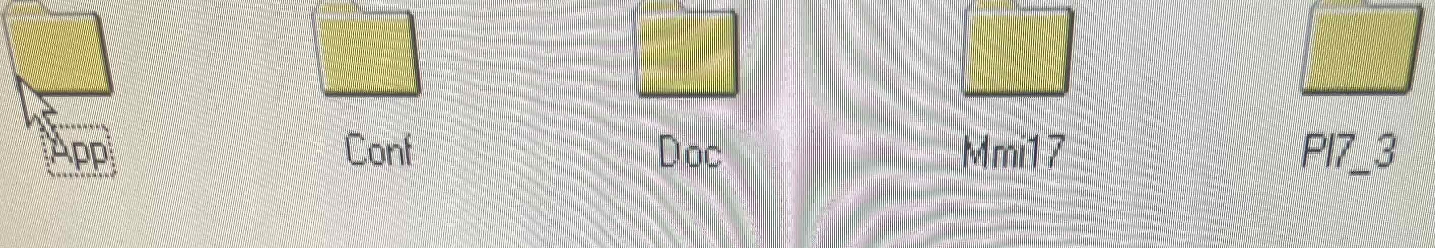

elbarbudo
Messages : 470
Re: récupérer données tsx 47
Message par elbarbudo »
J’ai sa sur ma disquette plus dossier resu adjust et sdbase avec de.tol
Messages : 7827
pas bon, rien à voir, comment tu as fait cette sauvegarde ?

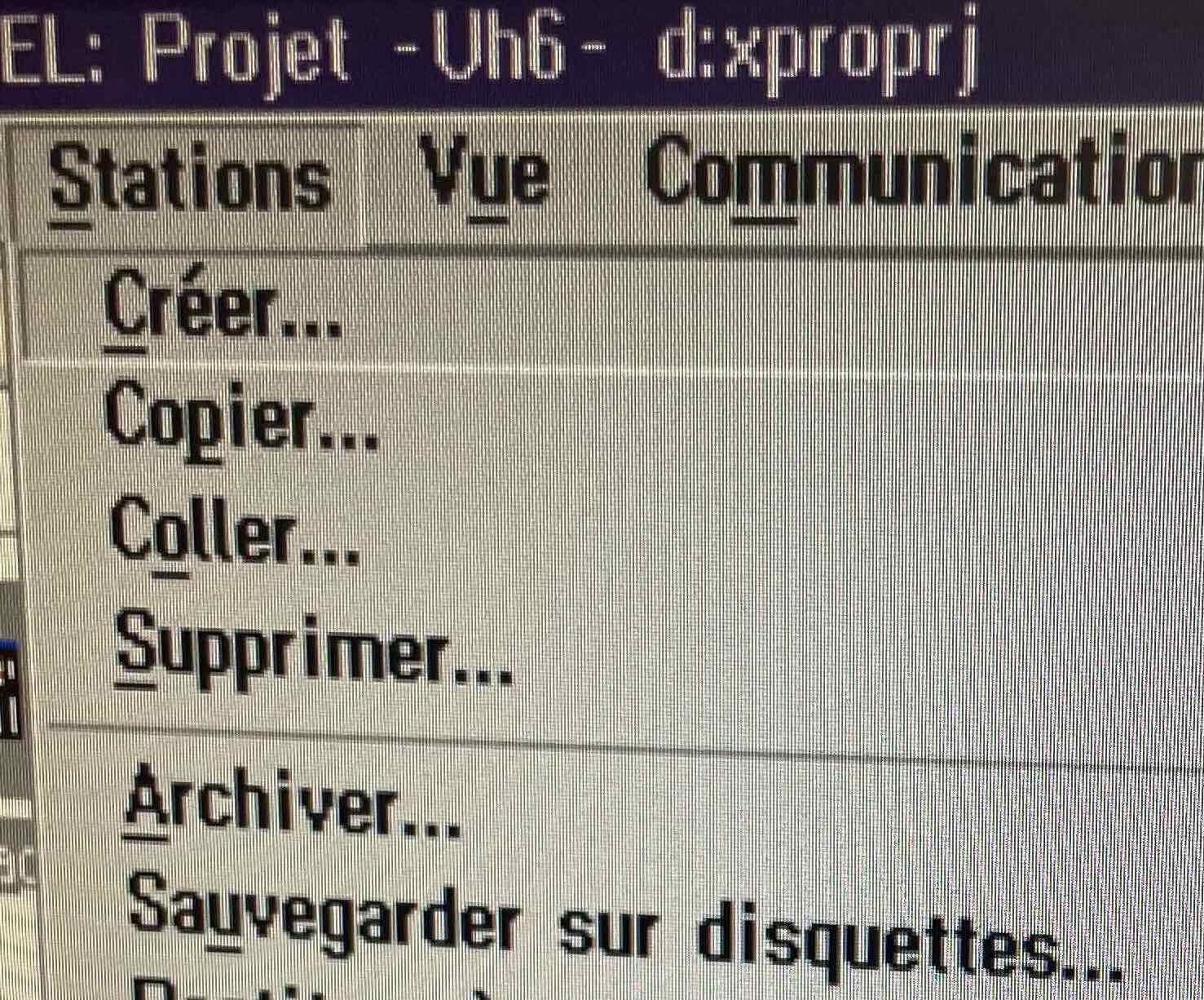

elbarbudo
Messages : 470
itasoft a écrit : 12 janv. 2024, 17:15 pas bon, rien à voir, comment tu as fait cette sauvegarde ?
J’ai fait « sauvegarder sur disquettes »
Messages : 7827
oui c'est bien Sauvegarder sur disquette, c'est les fichiers qu'il y a sur la disquette ?

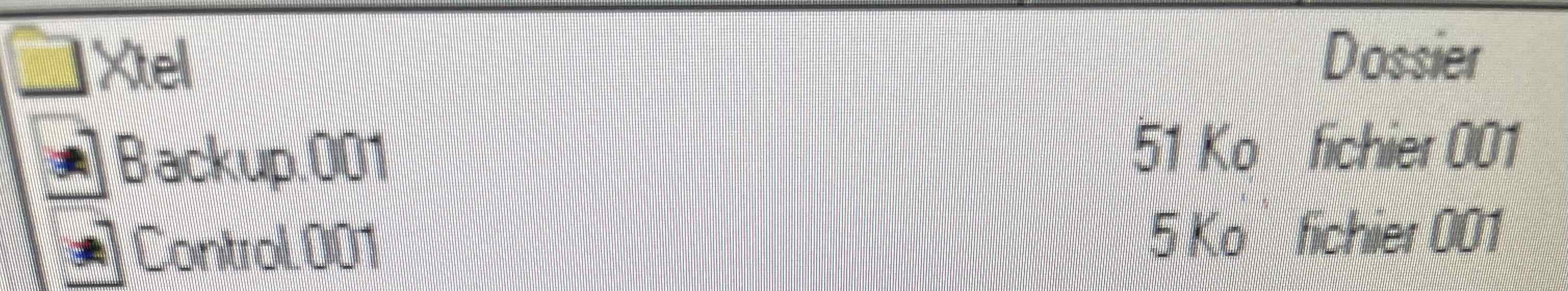

Messages : 7827
il faut faire la disquette au niveau du projet
XTEL2
Backup.001
Control.001
elbarbudo
Messages : 470
itasoft a écrit : 12 janv. 2024, 18:24 il faut faire la disquette au niveau du projet
XTEL2
Backup.001
Control.001
