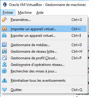

Bonjour Arca,
Concernant ton problème, c'est parce que tu essaie de te servir du .OVA comme disque dur virtuel alors que c'est une archive.
Dans le gestionnaire de machine Virtualbox, choisis importer un appareil virtuel
Tu suis les étapes en utilisant le fichier OVA.
Une fois fini, tu auras une machine complète prête à l'emploi.
