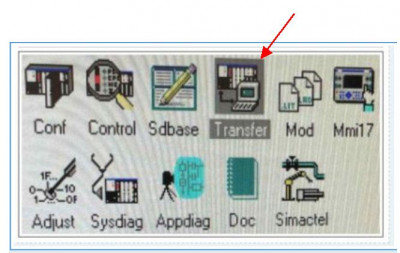

depuis la ft2000 tu as bien ouvert un projet puis ouvert une station sur ce projet pour tomber sur l'outil TRANSFERT de la station
le projet comme la station ont bien un nom , donner ces noms

Le projet c’est uh6
Et la station wag_2024

donc c'est bon, tu as pu faire le Transfer global de l'automate au PC

Yes je voulais juste connaître la différence entre transfert global et partiel
Sur la ft2000 j’ai deux session
- 1 avec pl7-3
- 1 avec pl7 pro
Je vais enregistrer sur une disquette et l’envoyer sur pl7 pro
Je sais qu’on peut le faire avec une machine virtuel mais j’ai la flemme
J’espère que la disquette je pourrais la mettre dans un autre pc pour au final l’envoyer sous control expert
Sinen je devrais créer une machine virtuel
J’ai vu que yavait un post sur ca , mais j’aimerais bien éviter 😁😁😁
Messages : 7807
Re: récupérer données tsx 47
On ne peut pas l'envoyer directement sur PL7-PRO il faut d'abord le convertir en langage PL7-PRO

C’est quoi la différence entre transfert global et transfert partiel ?
Messages : 7807
Quand on ne sait pas, il faut choisir Global

Super la chance que j’ai
Juste après avoir transférer le programme sur une disquette ma ft2000 ne s’allume plus
Le chargeur doit être hs , et la batterie ca fait un bail qu’elle est naze 🤬🤬🤬🤬
Messages : 7807
il faut mettre la ft2000 en charge, tu n'as pas le chargeur ?
