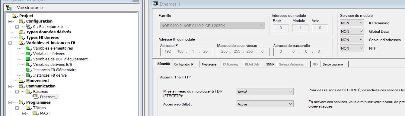

Est ce que tu as bien configuré un réseau Ethernet comme ceci :

JC87 a écrit : 21 déc. 2021, 11:03 Est ce que tu as bien configuré un réseau Ethernet comme ceci :
Oui bien sur
Messages : 2266
Re: Communication Modbus TCP/IP M340
Tu dit que tu utilise une NOC mais dans ton réseau tu a configuré le port Ethernet de la CPU. Ou est branché le câble Ethernet qui va à ton contrôleur ?

JC87 a écrit : 21 déc. 2021, 11:31 Tu dit que tu utilise une NOC mais dans ton réseau tu a configuré le port Ethernet de la CPU. Ou est branché le câble Ethernet qui va à ton contrôleur ?
Actuellement il est sur ma CPU. Je suis entrain de faire plusieurs essais. Donc là il est sur ma CPU, et j'ai bien mis {Ethernet_1(192.168.49.202)} sur l'ADDM. Le bit d'activité défile et le Gest_read[2] est à 0 ou à 7 (quand j'ai start à 0)

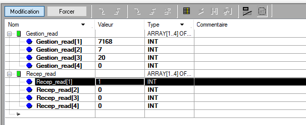

Dans le paramètre de gestion je vois :
Compte rendu de communication
Gestion_read[2] = 7 soit un défaut de communication définit comme: "Problème lors de l'envoi à la cible"
Pour moi il y a un problème de configuration de l'adresse ADDM
En fin d'échange (start à 0 et Gestion_read[1].0 à 0) tu dois avoir Gestion_read[2]=0 et Gestion_read[3]=0 sinon tu as un défaut de communication.
Tu trouvera la définition des paramètres de gestion ici:
blocs communication unity pro
en page 34.

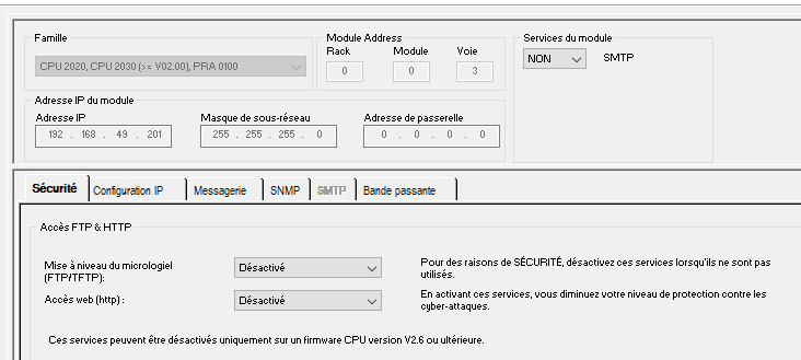

Bon, on reprends tout à zéro :
Je veux faire une communication ModBus TCP/IP bestiale sur la prise Ethernet de UC
déjà ça veut dire que le M340 est client et le destinataire (192.168.49.202) est serveur ModBus TCP/IP ( à verifier)
-Créer le réseau Ethernet_1 sur CPU 2020, CPU 2030 @IP 192.168.49.201 MSK=255.255.255.0
-affecter la prise Ethernet de UC au réseau Ethernet_1 fonction=ETH TCP IP
-programmer la requête Read_Var comme ci dessous périodique toutes les s
-Mettre une valeur quelconque dans Recep_read[1] si la valeur reste et n’est pas écrasée, ça veut dire que ça marche pas et on sait pas pourquoi, lol

Uphelus a écrit : 21 déc. 2021, 11:44 Bonjour,
en page 34.
Cordialement,
Effectivement, quand j'ai start à 0, je n'ai pas Gestion_read[2]=0 et Gestion_read[3]=0 ..

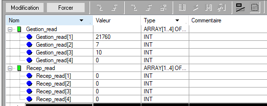

Messages : 7816
Dans Recep_read[1], j'ai mis 1 et ça ne s'efface pas.
ça veut dire que ça marche pas, LOL
Pour tester la syntaxe faire la requête sur soi même (192.168.49.201) et voir si la valeur est écrasée
%M6:=%S6;
if re(%M6) then
Gest_read[3]:=10;
READ_VAR(ADDM('Ethernet_1{192.168.49.201}TCP.MBS'),'%MW',200,1,Gest_read,Recep_read);
end_if;
