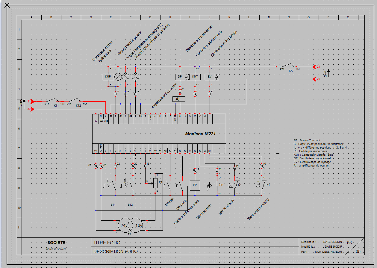

Re: Sortie automate pour commander un distributeur hydraulique proportionnel
SLT,
Je vous montre en photo ce que j'ai prévu de faire, vous me dites ce que vous en pensez svp .
J'ai prévu d'amplifier le courant même si j'ai pas encore trouvé le bon matériel.
Merci d'avance
Bien Cordialement
Merci d'avance
Bien Cordialement
-l'automate qui figure sur le schéma c'est un TSX17 et non un M221
-Le transfo T3 sur du courant continu
-Le curseur du potentiomètre qui arrive sur une entrée TOR
-L'amplificateur A1 sur une sortie à relais
-Le transfo aussi je voulais mettre un abaisseur de tension pour avoir du 0-10v
-le curseur du potentiomètre c'est vrai qu'il arrive sur une entrée TOR mais il est prévu pour une entrée analogique sur l'automate M221
-l'amplificateur aussi pareil, il est prévu pour une sortie analogique en passant par un module d'extension
SVP itasoft, et à vous tous.
Je vous remercie d'avance
Je suis d'accord itasoft avec vos remarques. En fait l'automate en vrai c'est un TSX17 mais comme j'ai pas trouvé L'automate M221 sur le logiciel je j'ai fait avec celui là.
Personnellement, je ne connais pas de module générique permettant d'amplifier le courant. C'est pourquoi comme dit plus haut j'utiliserais les produits que le constructeur conseil: la carte électronique ou le module électronique à monter sur l'EV.
Pour le schéma électrique, il y a trop d'erreurs/imprécisions itasoft t'as remonté une petite liste d'erreurs, corrige les.
Pour la réalisation du projet il sera nécessaire de réaliser une correction complète de ton étude, et je ne suis pas sure que tu trouveras ici une personne prête a te porter si loin.
