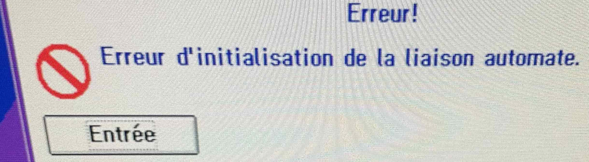

Quand j’essaie de me connectez au tsx47
Ça me donne ça
Qqun sait il d’où ça peut venir ?

Messages : 381
Re: récupérer données tsx 47
Message par elbarbudo »
Et tous les voyants sont éteints
Run ,cpu,mem,i/o,hp
