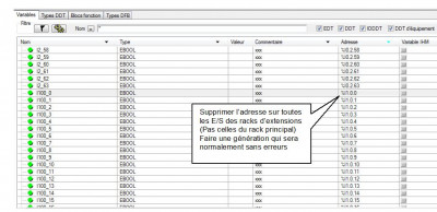

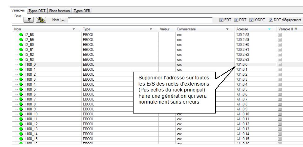

sous Control-Expert l'adresse absolue EX : %I1.0.0 n'existe pas donc ça doit donner une erreur, il faut déjà commencer par supprimer toutes les erreurs.
et après on verra. Pour ça il faut supprimer toutes les adresses qui concernent les E/S des racks d'extension , supprimer l'adresse pas la ligne
------clic zoom--------

Déjà fait!
Ducoup j'obtiens ce genre de chose après le readressage sur le bus EIO :
Capture d’écran 2022-11-04 110249.png (7.99 Kio) Vu 1166 fois
Messages : 7807
Re: [M580] Problème de conversion Premium vers M580 (control expert)
il faut supprimer l'alias et créer une section et y copier les RIO exemple:
E_ya_ct7901_c1 := EIO2_d1_r0_s1_DDI6402K.DIS_CH_IN[0].VALUE;
une section sorties
EIO2_d3_r0_s1_DDO6402K.DIS_CH_OUT[0].VALUE:=le mnémonique;
