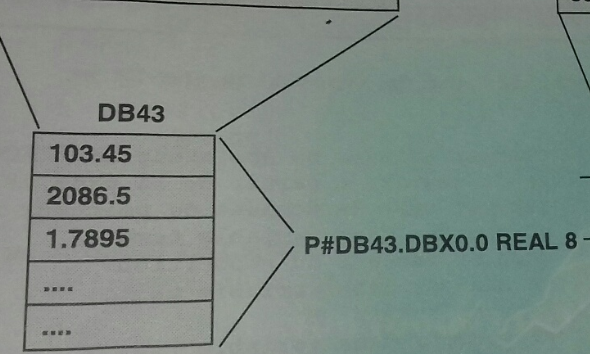

Mick1903 a écrit : 20 mars 2019, 22:46 J'ai vraiment du mal a assimiler les parametres ANY
Disons pour simplifier que :
  1. La variable de type ANY est un POINTEUR en 2D : on connait son adresse, sa zone mémoire et sa taille.
  2. Le type POINTER lui, ne fait que donner l'adresse et/ou la zone mémoire.
Mick1903
Aguerri de l'automation
Messages : 81
Enregistré le : 05 nov. 2018, 21:52
Re: questions diverses
Message par Mick1903 »
Pour le paramètre ANY P##Val_mesurees quelle valeur vient-il mettre dans l'AR1 dans cet exemple.
Merci pour vos réponses.
Cordialement,
djé
Messages : 867
Message par djé »
Il va charger l'adresse absolue de la variable qui est contenue dans l’accumulateur, en l’occurrence la variable P##Val_Mesurees. (ici P# signifie que tu la traites comme un pointeur).
exemple que l'on retrouve souvent:
Code : Tout sélectionner
L 10  // charge la valeur 10 dans ACCU1
SLW 3	// effectue un décalage de 3 vers la gauche de la valeur de ACCU1 pour mise au format pointeur Siemens (octet.bit)
LAR1 // charge la valeur de ACCU1 dans le registre d'adresse AR1 (10.0)
Admettons #val_mesurees est une variable ANY d'adresse DB43.DBX0.0 de taille 8 réels, comme sur la première pj (je suppose que tu ne l'as pas mis ici par hasard) et bien dans le registre d'adresse AR1 il y aura l'adresse absolue 0.0
edit: je ne sais pas trop ce que tu fais (décortiquer des programmes?) mais si tu as l'occasion, met toi en mode simulation et regarde les registres de CPU online tu verras pas mal de choses qui t'aideront à la compréhension. (choisi les colonnes à droite que tu souhaites afficher, notamment le registre d'adresse AR1, s'il n'y figure pas déjà)
