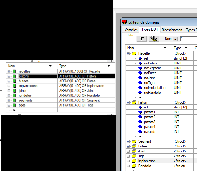

J'ai pas compris ou tu veux en venir itasoft,
si j'ai bien compris y a 400 ingredients, ce qui donne un truc comme ca non ? :
ca utilise 53% de la memoire d'un 340-20 ou 80% d'un 340-10
steph68
Messages : 277
Re: [RE]Recherche etiquette recette
Message par steph68 »
un ingrédient = une donnée / variable de la recette
donc la structure d'une recette contient 400 variables distinctes ...
admettons que ça soit que des INT 16 bits : 1600 x 400 x 2 = 1.22 Mo pour le stockage
c'est complètement démesuré pour un IHM ...

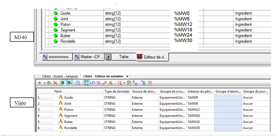

Guide: 5000078458A0
Joint: 500004526A0
Piston: 100045789A0
Segment: 5000275621B0
Butée: 1000002098C0
Rondelle: 100008974B0
j'ai compris que ya 6 ingrédients dans une recette
