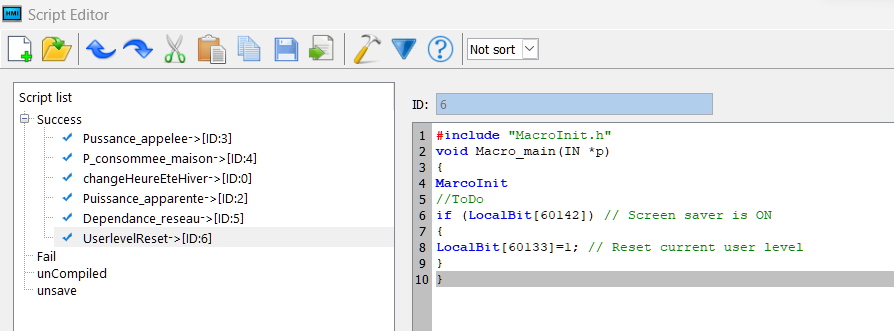

J'espère que tu as trouvé quoi faire de ton écran ? Moi j'en suis a essayer un peu de programmation mais comme je n'y connais pas grand chose
J'ai récupérer ces quelques lignes pour en fait changer de niveau utilisateur lorsque l'écran passe en veille ! ça marche nickel sauf que je voudrais pouvoir autoriser ou pas ce changement de niveau d’accès. J'ai déclarer un bouton avec un Localbit mais je n'arrive pas à l'inclure dans le script, toujours une erreur !
Bruce33
Messages : 931
Localisation : Pas-de-Calais
Re: IHM en modbus avec compteur d'énergies
Message par Bruce33 »
Dan47 a écrit : 14 avr. 2023, 15:14 J'ai déclarer un bouton avec un Localbit mais je n'arrive pas à l'inclure dans le script, toujours une erreur !
La copie d'écran, c'est le script qui fonctionne, non ?
Peut-on voir le script qui provoque une erreur ?

Bonjour, oui la copie d'écran est celle qui fonctionne. J'ai essayé en rajoutant la ligne et en mettant and (localBit[10]) mais toujours des erreurs !
Je n'y connais rien alors j'essaie en tatonnant

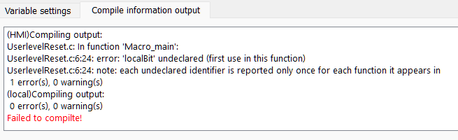

Je n'ai pas le temps de faire le test, mais essayez de mettre && à la place de and :
Code : Tout sélectionner
if (LocalBit[60142] && LocalBit[10])
    LocalBit[60133]=1;

Après essai, voici le message d'erreur. J'ai essayé de déclarer la variable mais même message !
Sachant que j'avais trouvé ce double && dans une autre macro et je l'avais essayé, sans résultat

Effectivement je n'ai pas fait suffisamment attention en proposant une solution... (Je l'ai corrigée.)
En langage C les minuscules/majuscules sont prises en compte.
C'est LocalBit (avec le L majuscule) et pas localBit !!
Le message d'erreur indique bien que la variable localBit n'est pas déclarée.

Bonjour OK, elle a été acceptée !
Et il faut aussi savoir interpréter les messages, alors que pourtant j'y fais attention aux majuscule/minuscule
Et ça a l'air de fonctionner :!: :!: ;). Faut dire que rentrer le code à chaque fois, c'est barbant mais quand je ne suis pas chez moi et que je fais de l'accès a distance c'est pas mal surtout que j'y ai l'alarme !
Encore Merci pour votre aide !!
