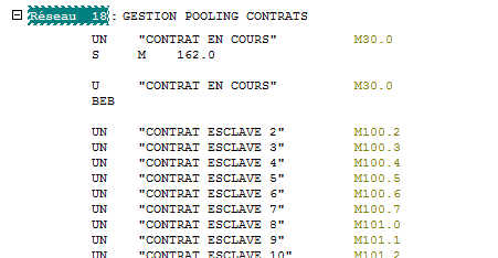

Message par lolodu013 »
Avec :"Ajouter dans FC10 le test de la tempo pour ne pas changer d'esclave si REQ_CONTRAT_MODBUS est encore actif"
https://drive.google.com/file/d/1AJIzk_ ... sp=sharing

lolodu013 a écrit : 16 nov. 2021, 18:44 Bonsoir,
Oui, désolé. la fin tempo monte et du coup la requête est réactivée pour le même esclave.
Je te propose ceci :
tu vire le dernier reseau qui tgére activation contrat.
Tu ajoutes un réseau a la suite du reseau 2
Code : Tout sélectionner
        UN    "CONTRAT ESCLAVE 2"         //     ET PAS Contrat ESCLAVE 2
      UN    "CONTRAT ESCLAVE 3"         //     ET PAS Contrat ESCLAVE 3
      UN    "CONTRAT ESCLAVE 4"         //     ET PAS Contrat ESCLAVE 4
      UN    "CONTRAT ESCLAVE 5"         //     ET PAS Contrat ESCLAVE 5
      UN    "CONTRAT ESCLAVE 6"         //     ET PAS Contrat ESCLAVE 6
      UN    "CONTRAT ESCLAVE 7"         //     ET PAS Contrat ESCLAVE 7
      UN    "CONTRAT ESCLAVE 8"         //     ET PAS Contrat ESCLAVE 8
      UN    "CONTRAT ESCLAVE 9"         //     ET PAS Contrat ESCLAVE 9
      UN    "CONTRAT ESCLAVE 10"        //     ET PAS Contrat ESCLAVE 10
      UN    "CONTRAT ESCLAVE 11"        //     ET PAS Contrat ESCLAVE 11
      UN    "CONTRAT ESCLAVE 12"        //     ET PAS Contrat ESCLAVE 12
      UN    "CONTRAT ESCLAVE 13"        //     ET PAS Contrat ESCLAVE 13
      UN    "CONTRAT ESCLAVE 14"        //     ET PAS Contrat ESCLAVE 14
      UN    "CONTRAT ESCLAVE 15"        //     ET PAS Contrat ESCLAVE 15
      UN    "CONTRAT ESCLAVE 16"        //     ET PAS Contrat ESCLAVE 15
      S     "CONTRAT ESCLAVE 2"         //   Alors Activation contrat ESCLAVE 2
      SPB   SUIT
      U     "CONTRAT ESCLAVE 2"         //     Si Contrat ESCLAVE 3
      R     "CONTRAT ESCLAVE 2"         //        Alors Activation contrat ESCLAVE 4
      S     "CONTRAT ESCLAVE 3"
      SPB   SUIT
      U     "CONTRAT ESCLAVE 3"         //     Si Contrat ESCLAVE 3
      R     "CONTRAT ESCLAVE 3"         //        Alors Activation contrat ESCLAVE 4
      S     "CONTRAT ESCLAVE 4"
      SPB   SUIT
      U     "CONTRAT ESCLAVE 4"         //     Si Contrat ESCLAVE 4
      R     "CONTRAT ESCLAVE 4"         //        Alors Activation contrat ESCLAVE 5
      S     "CONTRAT ESCLAVE 5"
      SPB   SUIT
      U     "CONTRAT ESCLAVE 5"         //     Si Contrat ESCLAVE 5
      R     "CONTRAT ESCLAVE 5"         //        Alors Activation contrat ESCLAVE 6
      S     "CONTRAT ESCLAVE 6"
      SPB   SUIT
      U     "CONTRAT ESCLAVE 6"         //     Si Contrat ESCLAVE 6
      R     "CONTRAT ESCLAVE 6"         //        Alors Activation contrat ESCLAVE 7
      S     "CONTRAT ESCLAVE 7"
      SPB   SUIT
      U     "CONTRAT ESCLAVE 7"         //     Si Contrat ESCLAVE 7
      R     "CONTRAT ESCLAVE 7"         //        Alors Activation contrat ESCLAVE 8
      S     "CONTRAT ESCLAVE 8"
      SPB   SUIT
      U     "CONTRAT ESCLAVE 8"         //     Si Contrat ESCLAVE 8
      R     "CONTRAT ESCLAVE 8"         //        Alors Activation contrat ESCLAVE 9
      S     "CONTRAT ESCLAVE 9"
      SPB   SUIT
      U     "CONTRAT ESCLAVE 9"         //     Si Contrat ESCLAVE 9
      R     "CONTRAT ESCLAVE 9"         //        Alors Activation contrat ESCLAVE 10
      S     "CONTRAT ESCLAVE 10"
      SPB   SUIT
      U     "CONTRAT ESCLAVE 10"        //     Si Contrat ESCLAVE 10
      R     "CONTRAT ESCLAVE 10"        //        Alors Activation contrat ESCLAVE 11
      S     "CONTRAT ESCLAVE 11"
      SPB   SUIT
      U     "CONTRAT ESCLAVE 11"        //     Si Contrat ESCLAVE 11
      R     "CONTRAT ESCLAVE 11"        //        Alors Activation contrat ESCLAVE 12
      S     "CONTRAT ESCLAVE 12"
      SPB   SUIT
      U     "CONTRAT ESCLAVE 12"        //     Si Contrat ESCLAVE 12
      R     "CONTRAT ESCLAVE 12"        //        Alors Activation contrat ESCLAVE 13
      S     "CONTRAT ESCLAVE 13"
      SPB   SUIT
      U     "CONTRAT ESCLAVE 13"        //     Si Contrat ESCLAVE 13
      R     "CONTRAT ESCLAVE 13"        //        Alors Activation contrat ESCLAVE 14
      S     "CONTRAT ESCLAVE 14"
      SPB   SUIT
      U     "CONTRAT ESCLAVE 14"        //     Si Contrat ESCLAVE 14
      R     "CONTRAT ESCLAVE 14"        //        Alors Activation contrat ESCLAVE 15
      S     "CONTRAT ESCLAVE 15"
      SPB   SUIT
      U     "CONTRAT ESCLAVE 15"        //     Si Contrat ESCLAVE 15
      R     "CONTRAT ESCLAVE 15"        //        Alors Activation contrat ESCLAVE 16
      S     "CONTRAT ESCLAVE 16"
      SPB   SUIT
      U     "CONTRAT ESCLAVE 16"        //     Si Contrat ESCLAVE 16
      R     "CONTRAT ESCLAVE 16"        //        Alors Activation contrat ESCLAVE 2
SUIT: NOP   0

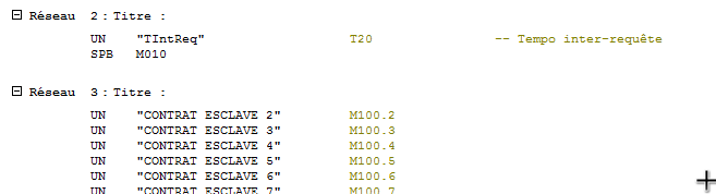

bonjour,
Je pense avoir suivis tes indications mais je t'envoi en MP le pdf de mon FC10 modifié. Je suis pas sur d'avoir bien compris
en tout la vidéo après la modifications
https://drive.google.com/file/d/1mhBqJm ... sp=sharing

lolodu013 a écrit : 17 nov. 2021, 13:29 Je pense avoir suivis tes indications mais je t'envoi en MP le pdf de mon FC10 modifié.
Dans ta vidéo, je ne vois pas d'attente entre chaque requête, je ne vois pas monter M100.0, les "CONTRAT ESCLAVE x" n'évoluent pas normalement.
Je n'ai pas de quoi tester véritablement la communication gérée par le FB10 (je l'ai simulée), mais l’enchaînement des CONTRAT ESCLAVE x avec attente entre activation de nouvelle commandes si : donc je ne comprends pas, peut-être une erreur de saisie.
Envoi-moi ton FC10 que je vérifie.
