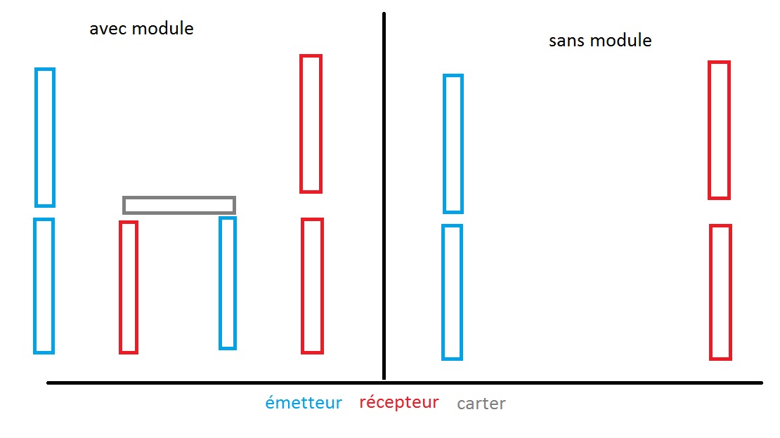

Mantysse
Messages : 756
Localisation : MiP
Re: prise à "insertion de circuit"
Message par Mantysse »
neonavy a écrit :
Lorent2 a écrit : Vu la techno proposée, l'apave ne validera jamais cette solution dans un circuit de sécurité.
hé bien si l'APAVE nous dit non on reverra notre copie, mais si elle nous dit oui on aura fait de belles économies
Eh ben si l'APAVE te valide ça, il me faut absolument le nom de ton contact chez eux :mrgreen: parce ça pourra me servir
Par expérience, les vérificateurs de bureau de contrôle sont des humains (enfin jusqu’à preuve du contraire), et la norme fait aussi appel a des critères subjectifs... résultat entre 2 vérificateurs il va y avoir des disparités.
Bref si ton mec est peu regardant je veux bien le contact :mrgreen:

neonavy
Aguerri de l'automation
Messages : 76
Enregistré le : 05 févr. 2016, 14:03
Message par neonavy »
Je viendrai vous tenir au jus si l'APAVE passe sur cette machine (et si j'y pense car elle ne sera pas livré avant Novembre).

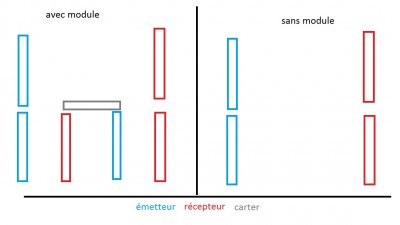

En fait je pense que vous m'avez mal compris: l'idée n'est pas de remplacer des relais de sécurité par une prise bouchon, mais de shunter/court-circuiter les capteurs du module externe.
Ci dessous le shéma de principe des barrières immatérielle et du carter
