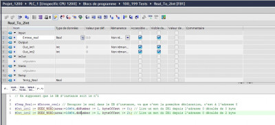

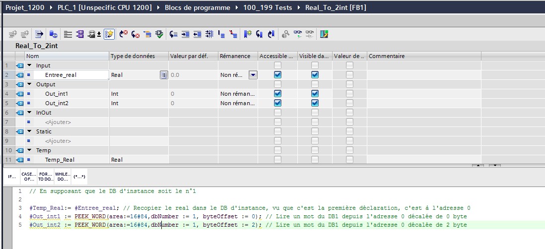

Messages : 2143
Re: [TIA V17] Mot double en 2 mot simple
Re,
Je vois que tu as ta solution.
Sinon voici en scl (faut tester, j'ai pas la simulation)
L'instruction peek ne tient pas compte du format des datas !!
L'idée est que tu connais pas l'adresse du real, mais que tu connais celle dans le db d'instance ;-)
