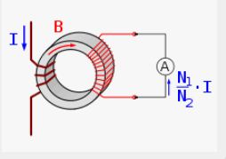

Ma platine terminé, installé et câblé j'en suis à la mise au point et à la reprise de plusieurs petits problèmes.
- 1 er problème le vérin pneumatique qui actionne les clapets fuit, comme c'est un modèle assez ancien le fournisseur cherche celui qui s'adaptera le mieux.
- 2 éme problème un clapet grippé, ça c'est résolu.
- 3 éme problème j'ai sur le pupitre un ampèremètre, qui permet au peintre de surveiller quand les filtres sont trop colmatés et de réglé aussi le débit d'extraction. Seulement la valeur indiqué n'est pas bonne.
Explication ; j'ai remplacé l'ancien ampèremètre par un nouveau, et le TI également. Mais quand j'ai reçu l'ampèremètre il n'y avait pas de cadran avec. j'ai donc récupéré l'ancien cadran. Sauf qu'au moment des essais je m'aperçois que la valeur indiqué est totalement faussé. J'ai remplacé le nouveau Ti par l'ancien est là, la valeur indiqué est plus adapté.
bien que pas vraiment lisible. avec le nouveau Ti je tourne + ou - 100 amp indiqué ce qui est iréel, ma pince ampéremètrique est à + ou - une trentaine d'ampère.
Mais mon problème, mon cadran indique un rapport de 200/5 A
Le cadrant va jusque 400 A, mais gradué seulement de 50 a 200 A , ce qui fait en fonctionnement je me trouve dans zone basse non gradué de 0 a 50, donc incontrôlable.
- 4 éme problème, la pointe d'intensité au démarrage trop importante, me fait chuter la tension entre phases et neutre à 180 voltes, Il faut donc que je revois mes schémas pour ne jamais démarrer directement en grande vitesse mais passer par la petite vitesse d'abords.
Voilà ou j'en suis, donc tous vos conseils concernant mon problème num 3 la mesure d'intensité sont les bienvenu.
Merci à tous, Domi.

3 éme problème
A savoir que sur un TI on peut faire plusieurs tours sur le primaire I pour modifier la plage de lecture

Je connaissais cette méthode, le problème de cette méthode elle est prévu pour multiplier la lecture " X2 , X3 , X4 " alors que moi avec le nouveau Ti la lecture est déjà beaucoup trop élevé.

par itasoft
dans ce cas effectivement c'est pas bon, il faudrait enlever des spires au secondaire mais c'est pas possible, c'est moulé
