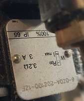

Effectivement, contrairement à mes messages précédant, la vanne est une vanne proportionnel (d'après ton dernier message).
Avec il sera effectivement possible d'y appliquer la sortie d'un PID afin de pouvoir régler et maintenir une position. Cela devrait te permettre d'obtenir une position précise tout en conservant une rapidité de réaction.
Pour la commande de ta vanne proportionnel, il faut maintenant en obtenir la définition technique. Sur la photo nous y voyons un début de référence et de marque, peux tu nous les fournir?
courant distributeur.PNG (70.77 Kio) Vu 10082 fois
Je vous remercie beaucoup !!
Oui j'ai remarqué qu'ils ont parlé de distributeur proportionnel mais ils n'ont pas mis le même symbole.
Sinon je disais que sur le distributeur c'est juste marqué Imax = 3A et R20= 3.2ohms.
Est ce que cela veut dire que je dois avoir ma sortie analogique en courant ?

Uphelus a écrit : 03 juin 2022, 09:53
Cordialement,
Oui c'est une marque Atos; ref 5214AD15.
Sur le schéma hydraulique c'est marqué ref : DHZ-U-C0638-01.
Merci d'avance

Depuis la dernière photo transmise, j'ai relevé la référence qui parais.
Ta vanne semble être la vanne suivante:
Marque ATOS référence DHZO-A-071-L5 20
As toi de confirmer.
Si la référence est la bonne, tu trouveras ici une documentation de la vanne.
D'après cette documentation, la vanne est à alimenter en 24Vdc et à commander en 0-10V (4..20mA en option). Tu auras également un signal -5/+5V de "monitoring".

La référence
reference dis.PNG (65.04 Kio) Vu 10075 fois
DHZO-A-060-S3- 20

La documentation reste valable. Elle l'est pour la gamme "type DHZO-A* and DKZOR-A*"
DHZO-A-060-S3- 20 nous donne:
DHZ0=>size 6
A=>Sans transducteur de position
0=>ISO 4401 size 06
6=>?
0=>?
S=> progressive
3==> Type de distributeur voir schéma
20=>

par Jambe
C’est la bonne doc.
il se commande donc en -10/+10v
De 0 à+10V, la bobine va pousser le distributeur, de 0 à -10v, la bobine va tirer cette fois le distributeur. Pas d’alimentation: le ressort rappelle au centre ton distributeur

par Uphelus
Je ne suis pas si sûre:
Dans la documentation fournis par GUEYE en page 1 nous voyons la possibilité soit de mettre une tête simple soit une tête plus volumineuse, tête qui d'après la doc que j'ai trouvé sert de "Drivers".
Je comprends donc cela:
La vanne se pilote entre -6,5Vcc et +6,5Vcc (diagram 5) avec une consommation de courant à 1,5A (2,6A à 12V). Forcément il faudra trouver une interface entre l'API et la vanne, l'API ne pouvant délivrer un tel courant.
Soit utiliser le driver proposé qui lui devra être alimenter en 24Vcc (pour la partie puissance je suppose) et commander en :
Default setting for single solenoid valves: 0÷+10 V DC
Default setting for double solenoid valves: ±10 V DC
Je crois comprendre que nous sommes en "single solenoid" donc 0-10Vcc?
