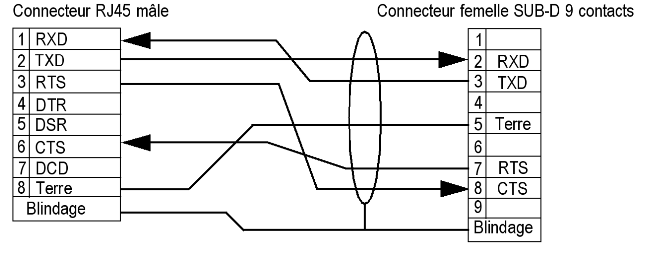

Je me demandais, au lieux d'utiliser une passerelle, si j'utilise un câble RJ45 - SUB-D qui fait RS232 ?
Genre : https://fr.rs-online.com/web/p/accessoi ... s/0147786/ ou un autre si celui là ne correspond pas...
Ou celui là : https://www.sonepar.fr/sick-6025955-cab ... 25955.html

Encore une fois...
Regarde la documentation des tes matériels..
tu y trouveras les schémas de câblage ou les brochages des connecteurs !!
le câble que tu donnes est pour un M340 (connecteur qui est sur la cpu) toi tu as une carte BMX NOM 0200.
à vérifier si c'est le même brochage.. (je pense qu'il y a de bonne chance que ce soit le même)

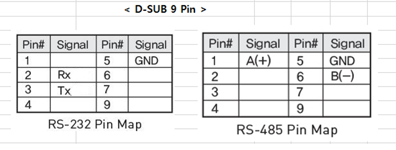

Suite à vos conseils, je me suis fait un câble RJ45 - SUB-D9 maison.
J'ai trouvé ces docs là :
1- Pour mon contrôleur : Pièce jointe avec D-SUB 9 pin RS232 et RS485
2- Au niveau de ma NOM 0200 : Pièce joint avec côté RJ45 et SUB-D
Mais ça ne communique toujours pas avec ma NOM

ben là du coup, j'ai le même protocole des deux côtés
Sur ma NOM : RJ45 (RS232)
Sur mon contrôleur : SUB-D (RS232)
Et je communique en Modbus ASCII.
Mais j'ai tout de même besoin d'une passerelle ?
