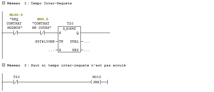

pour insérer un temps d'attente entre chaque requête, je te propose d’insérer le réseau suivant en début du FC10 :
Test dans les conditions initialement voulues, le nombre de mots lus (19) y compris pour esclaves déconnant.
Cette tempo va retarder l'activation de "REQ CONTRAT MODBUS" dans les réseaux qui suivent.
Elle est traité puis remis à 0 par le FB10 de com.
A toi de choisir une tempo non-utilisée bien sur.

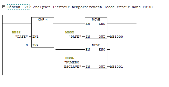

Ensuite pour l'analyse ce réseau-ci en fin de FC10 :
Tu peux insérer une comparaison MB1000=0 (suivant mon exemple) pour capturer le premier défaut uniquement et tu raz ensuite MB1000.
Tiens nous informé du résultat.

Ok par contre dans mon dernier réseau note MB32 et MB36. sur le comparateur etc.. ca serais pas MW32 et MW36 plutôt?

Suivant ta vidéo et ton FB10 :
Esclave 9 PAFE =16#33 --> pas de réponse de l'esclave
puis esclave 2 PAFE = 16#31 --> Erreur CRC16 sur trame reçue
A-tu mis en place la tempo inter-requête ?
Si non : fait le (ce n'est pas faute d'insister).
Si oui, essaies d'augmenter T20 (dans mon exemple) à 500ms, histoire de s'assurer quelle fonctionne et voir si les défauts persistent.

Oui j'avais fait la tempo inter requête. je viens de modifier la tempos à 500ms
