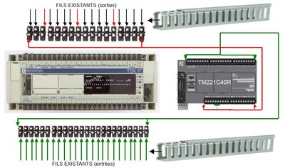

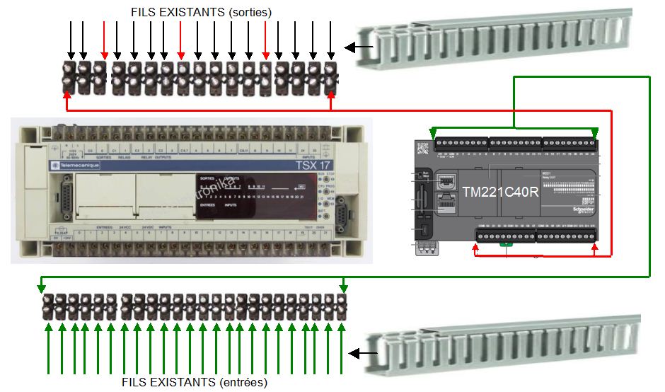

A ce propos ça me fait penser que j'ai toujours ma moulinette pour la conversion automatique des programmes TSX17-2 sous PL7-2
pour migration vers un M221 sous SoMachine Basic. (à condition d'avoir le .BIN)
PS:
Ma moulinette n’est pas à diffuser car ya pas d’interface utilisateur ni de notice d’utilisation, ya que moi qui s’est m’en servir et encore quand je la reprends après 6 mois je sais plus comment ça marche.
cliquer dessus pour agrandir
PS:

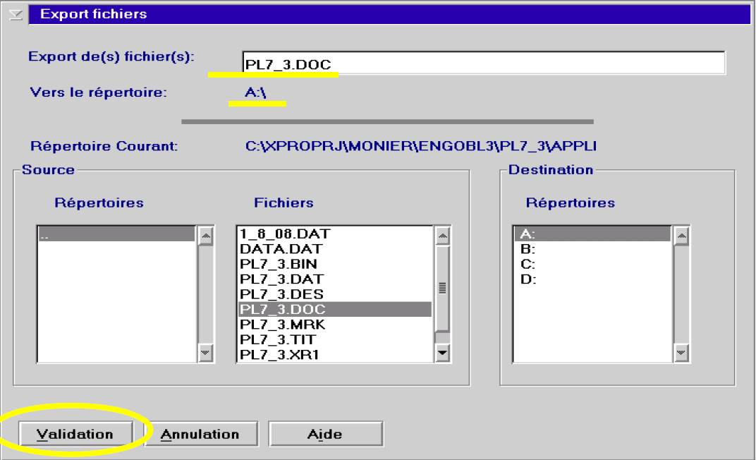

@JC87
Oui les drivers Unitelway et TSXPC01 sont bien invoqués dans le config.sys.
Un message d'avertissement m'indiquait que les fichiers DTSXPC01.SYS et DTUNTLW01.SYS étaient introuvables dans XPROSYS\EXE
En plus je ne trouvais même plus PL7-2... Donc comme vous dites je vais refaire une installation au propre.
Pour le clic droit afin d'exporter, j'ai finalement réussis à le faire, je crois qu'il ne faut pas le faire à partir du navigateur xtel.
J'ai toujours mon .BIN dans une précédente OVA qui marche nickel mais qui est sans les OS2GuestAdditions et je vais tenter dessus une exportation sur disquette virtuelle (je n'ai plus de disquette sur ce pc).
Ma question à ce stade est la suivante: y a t-il une manip à faire sur OS/2 guest? Sur windows 7 host?
Dans la liste des repertoires/lecteurs proposés lors du clic droit, je prends la a:? Comment récupérer le .bin de l'autre côté sur windows 7? La disquette virtuelle dans os/2 va me permettre de le faire dans le sens guest->host?

C'est très simple à faire en fait, sur la partie droite de la fenêtre d'export il y a la destination du fichier, là il faut mettre a: qui peut être un lecteur physique ou virtuel. Coté gauche c'est la source du fichier, dans le cas de mon image c'est du PL7-3 et les fichiers dont dans le répertoire "appli" qui se trouve dans le chemin qu'on voit. Pour toi en PL7-2 ce sera normalement "C:\XPROPRJ\Mon projet\Ma station\PL7_2_17\APPLI". Bien entendu on peut faire la copie de manière classique en ouvrant le répertoire en question et en faisant un glisser/déposer sur la disquette mais sous OS/2 les manipulations sont un peu différentes de Windows et il vaut mieux utiliser la fonction d'export si on n'est pas familier de OS/2. Pour les drivers qui ne sont pas installés il faut s'assurer que le port de com (en général COM1) est bien activé dans la VM sinon on a des erreurs au démarrage avec tous les drivers qui tentent de s'installer sur le port com en question.
J'ai un doute, PL7-2 s'installe avec Xtel ou c'est une installation à part?
Et effectivement, dans Xtel, sous "Communication > Drivers" la liste est vide, il ne doit pas charger le driver au démarrage, je vais regarder cela de plus près ce matin.
Pour l'export, la VM dispose d'un lecteur disquette virtuelle, tu y insère une diquette virtuelle avec l'extension *.img, il te suffit ensuite de la monter sur Windows 7 et le tour est joué.
- Messages : 2250
Le PL7-2 s'installait à part à une époque mais depuis XTEL V6 c'est inclus dans le pack avec le PL7-3 ainsi que quelques autres outils logiciels qui étaient aussi optionnel auparavant.
