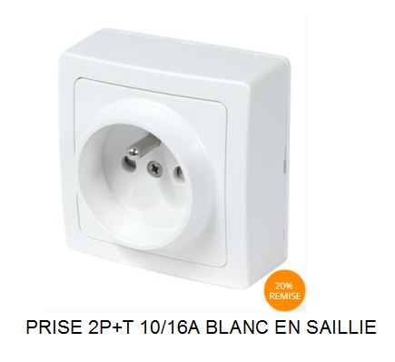

Si c'est une directive Européenne alors ça change tout,
à propos de directives Européenne qui peut dire pourquoi sur les prises domestiques c'est écris 10/16 A
Si ça fait 16A ça doit pouvoir aussi en faire 10 (réponse au prochain post)
lol
Si mes souvenirs sont bons, 16A avec disjoncteur, 10A avec fusible.
Re: 3 moteurs sur 1 variateur
@fish, faux
10 A c'est en courant continu, qui as déjà vu du 230V continu dans les logements ?

itasoft a écrit : 22 oct. 2018, 18:54 @fish, faux
En fait, si on utilise du fil 1.5² c'est 10A, si c'est du fil 2.5² c'est 16A.
Même si maintenant plus personne ne met du fil 1.5² pour les prises...

fish a écrit : 22 oct. 2018, 20:24 Même si maintenant plus personne ne met du fil 1.5² pour les prises...
Au contraire depuis le nouveau amendement à la norme
"…Le nombre de socles de prises de courant 16 A 2P+T alimentés par un même circuit est limité à :
– huit lorsque la section des conducteurs du circuit est de 1,5 mm2 cuivre;
– douze lorsque la section des conducteurs du circuit est de 2,5 mm2 cuivre ;…."
En sachant que le 1.5 est plus simple à tirer (moins rigide que le 2.5), plus facile à connecter (bof, ça dépend de l'appareillage) et tu as qu'une section de câble à avoir en matériel pour les prises et l'éclairage.
Attention les circuits spécialisés restent en 2.5.
Pour les 16/1A des prises je pensais comme toi par contre. ;)
