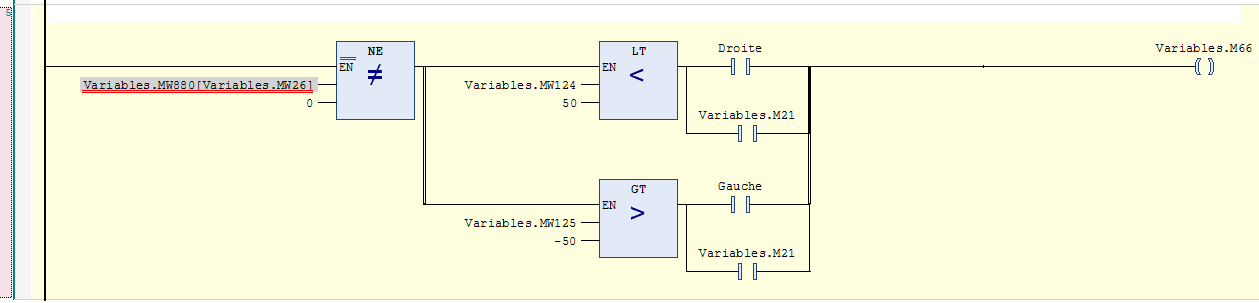

Oui c'est bien du LADDER, je l'ai écrit en contact pace que je ne voulais pas surcharger mon message avec des photos. Mais justement je viens de voir que la seule photo que je voulais mettre ne s'affiche pas donc, je la remets ici.

Oui je suis aussi en LADDER sur Machine expert, mais j'ai aussi ce genre d'instructions en ST.
Je vous mets des exemples d'instructions de ce style ci-dessous:

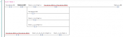

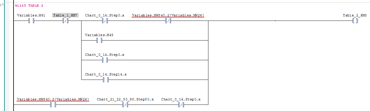

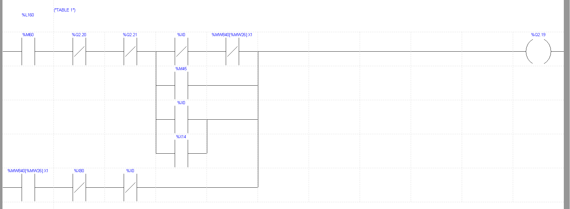

Theogar a écrit : 30 déc. 2024, 11:52
Cette partie de programme permet la rotation d'une table. Cependant, je ne comprends pas ce qu'est :
Code : Tout sélectionner
%MW840[%MW26]:X2
Je me corrige car le AND sur mots ne marche pas dans ce logiciel !
Voici la syntaxe pour reconduire le code proposé:
MW[840 + MW[26]].2
Dans ce que tu viens de poster :
je vois que tu as du déclarer une variable de type structure d'où ta syntaxe variable.Machin : aucun intérêt, cela va surcharger pour rien.
Du coup, après avoir corrigé la déclaration, tu devrais remplacer variables.M21 par M21
Ensuite, à moins que tu ais trouvé une solution autre que ce que je t'ai proposé pour indexer, pourquoi écrire MW124 au lieu de MW[24] ?
Il est normal que Variables.MW880[Variables.MW26] fasse une erreur de syntaxe ==> à réécrire ainsi MW[880 + MW[26] suivant la logique que je t'ai présenté.
Si tu as retenu ma solution, alors, il ne pas faut déclarer à la fois le tableau et des variables INT comme MW24 qui ne ferait pas référence à MW[24] bien sur!
Modifié en dernier par DurandO le 31 déc. 2024, 11:50, modifié 1 fois.

DurandO a écrit : 31 déc. 2024, 10:14 Je ne connais pas ce logiciel.
A la place de
%MW840[%MW26]:X2
En cherchant un peu, il suffit de l'écrire ainsi :
MW[840 + MW[26]].2
Avant de réécrire tout le programme, je te conseilles de tester chaque fonction en ligne avec l'automate ou simulation.
par exemple dans le cas présent , tu charge dans MW[840] à MW[846] les valeurs 0,1,2,4,8,16,32
puis tu force MW[26] aux valeurs 0,1,2,3,4,5,6 et tu vérifies que le contact est bien passant pour la valeur attendue (que je ne cite pas pour vérifier que tu as bien compris)
