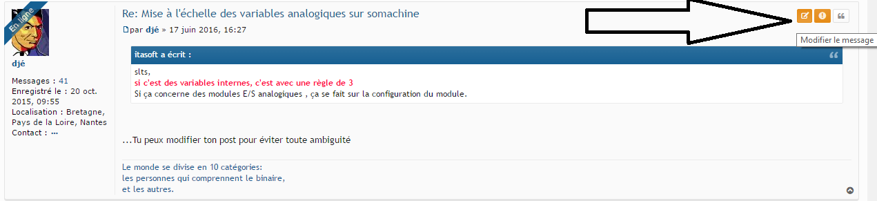

1er : quelle imbuiguité ?
2eme: on peut plus modifier les messages qui ont eu des réponses

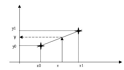

Il ne s'agit pas d'une simple règle de trois.
Il s'agit d'un calcul de la classique équation affine : y = a x + b.
Dont résulte la relation suivante : y = (y1-y0) / (x1-x0) * (x-x0) + y0
Alors effectivement si le décalage pour x=0 est nul, c'est à dire que b= 0, alors oui dans ce cas oui on peut réduire le calcul à une règle de trois.
Simple précision qui a son importance.Tu as d'ailleurs fait l'erreur toi-même:

Tu peux toujours, je crois, modifier ton Post ou publier un mea cupla spécial. :P
