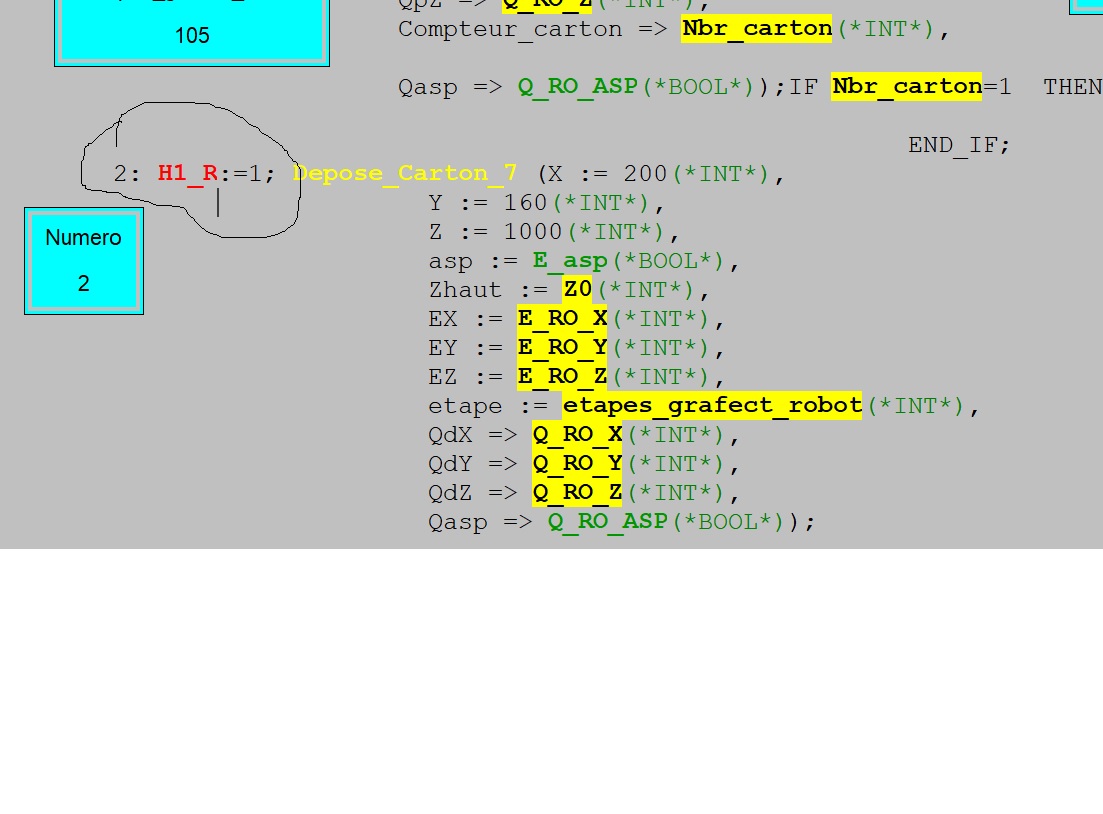

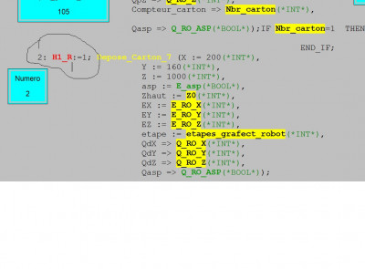

J'ai rajouté un voyant pour voir s'il se passait quelque chose quand j'arrivais dans la case 2...et bien le voyant ne s'allume pas.
Je suis dans la case 2 mais rien ne se passe donc, forcément le robot, ne va pas bougé.
Mais pourquoi???

Le robot passe bien en case 2 mais les sorties restent bloqué aux valeurs X=800, Y=560 et Z=550 correspond au coordonnées pour PRENDRE le carton.

Mais je n'utilise pas de bloc, ni pour Prendre, ni pour DEPOSE. C'était juste pour vous montrer les entrées et les sorties de mes blocs
J'appelle ces fonctions en ST

Simule ton programme automate et active la fonction Pas à Pas afin de savoir ou est le problème.

Bon. Je ne sais pas comment faire pas à pas :?
