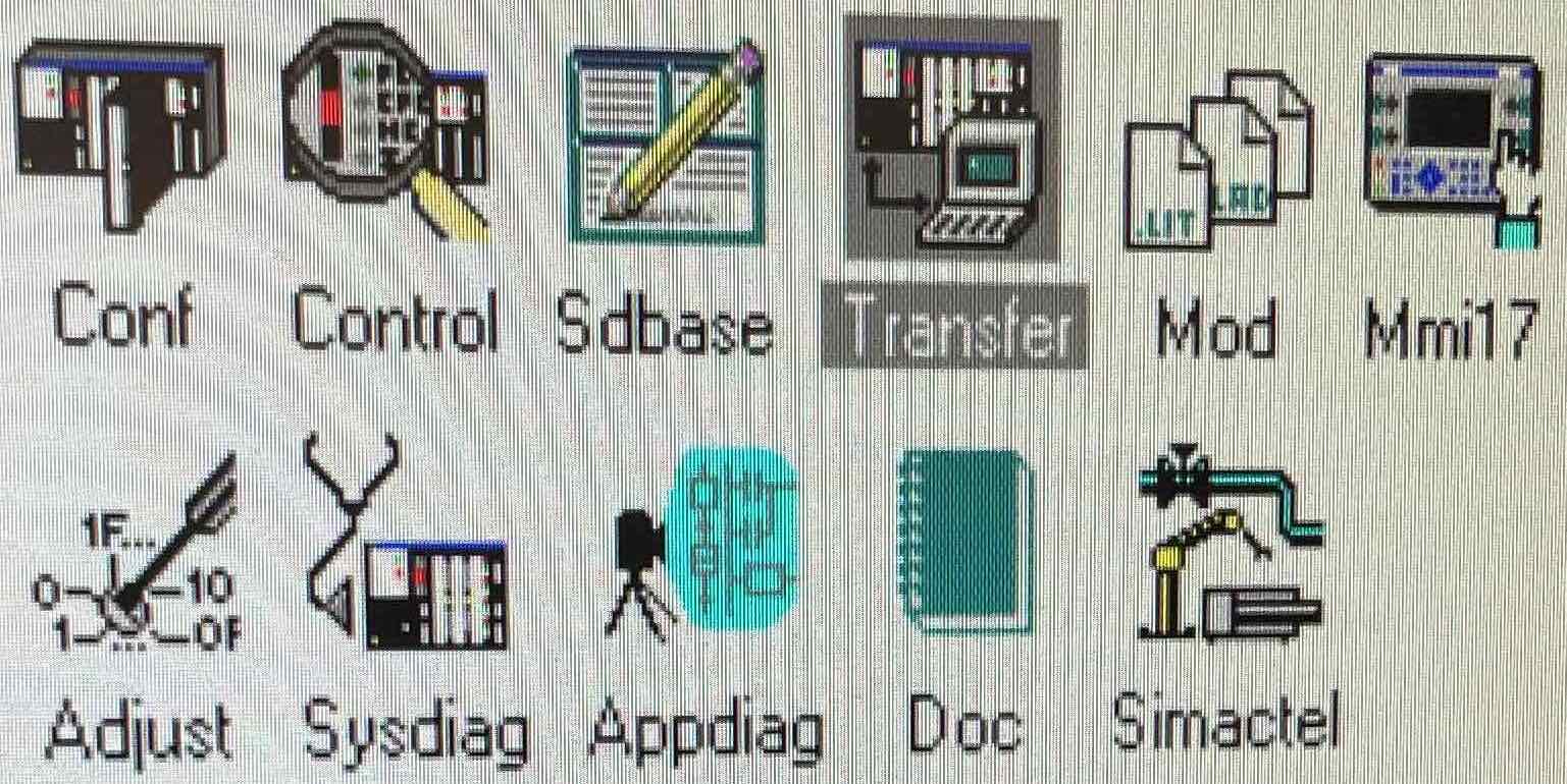

itasoft a écrit : 02 janv. 2024, 13:01 Il faut ouvrir le projet et avec l’outil station « TRANSFERT » faire un transfert de l’automate vers le PC
Merci chef
C’est quoi tout ça mdr
Ça change de control expert
L’astuce pour basculer sur l’autre écran était de faire touche fn + touche f3

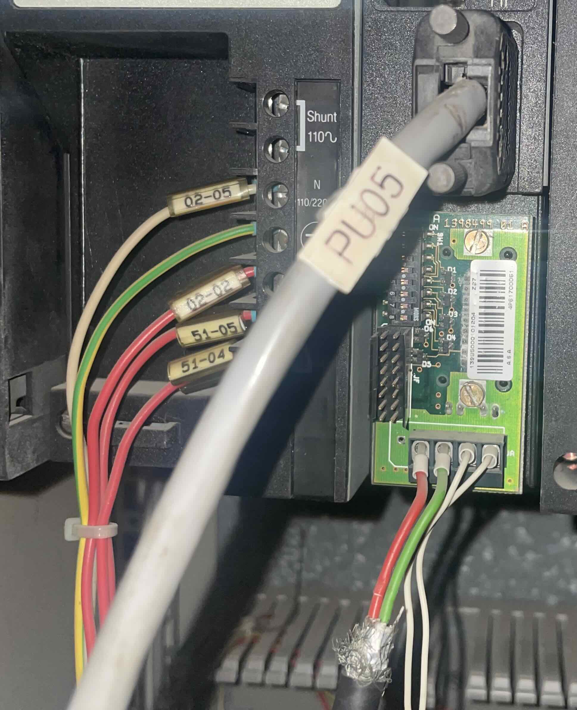

Petite remarque au passage, d'après ta photo ton processeur est un processeur Fipio. Si il y a quelques chose de branché sur le port il faut savoir que ce protocole n'existe plus sur les automates Schneider récents. Il y avait encore des cpu Fipio en Premium mais ils ne sont plus plus commercialisés depuis 5 ans.

JC87 a écrit : 02 janv. 2024, 15:36 Bonjour,
Quel indice t’as fait dire qu’il y a du fipio?
Effectivement je compte passé sur un tsx57 puis ensuite sur un m340
Le fipio je n’ai pas encore regardé s’il est utilisé , peut être des abe7 que je remplacerais par des stb
Messages : 2243
Re: récupérer données tsx 47
455 c'est forcément Fipio et à priori il y des choses branchés dessus. Sinon c'est quoi l'idée de passer sur un Premium pour passer ensuite sur un M340 ? A moins d'avoir beaucoup de temps à perdre ça n'a aucun intérêt .

La seul chose qui « m’inquiète » c’est le pupitre qui est câblé avec une RS232 qu’on peut voir sur la photo (PU05) je me demande comment je pourrais le faire communiquer avec mon m340

Messages : 7807
le pupitre PU05 est branché sur la prise console de l'UC ça ne peut être que un XBT en mode réglages (liaison boucle de courant)
nous donner la référence exacte de ce pupitre
