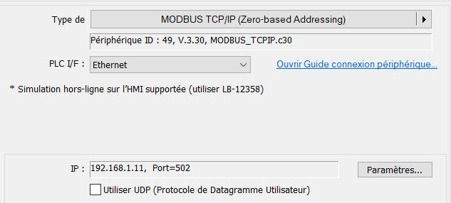

Il va falloir chercher au niveau de ton HMI ou de ton réseau.
Du moment que l'équipement est déclaré au niveau de ta carte Ethernet du S4W et que tu as coché "automates" dans la partie sécurité, tu dois pouvoir lire et écrire les informations.

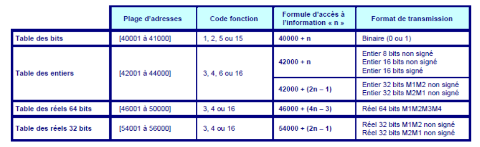

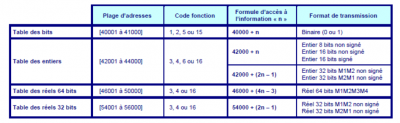

Table de conversion identique aux S500. J'ai plusieurs S4W sur HMI Schneider et KEP sans aucun soucis.

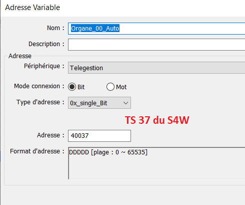

Exemple avec un KEP, le sofrel est en Modbus TCP et la l'information TS37 du S4W donne une adresse en 40037.
