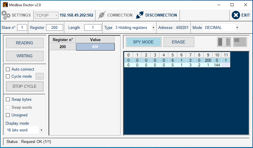

Je ne comprends vraiment pas. Pourtant avec Modbus Doctor ça fonctionne.
J'utilise ma CPU BMX P34 20302 pour communiquer avec mon contrôleur en Modbus TCP/IP, je ne vois pas où ça bloque...

1-commander l'entrée EN avec le bit %S6
- J'ai mis en AND avec le bit d'activité (et j'ai essayé seul aussi)
2-Savoir à quelle information correspond l'adresse décimale 200 du registre ModBus du contrôleur
- L'adresse 200 correspond à un temps de "tir". 60000 (val max) = 600s -> Moi dans Mbs Doctor je récupère 400, soit 4s (qui est ok).
3-Voir si cette adresse est exprimée en décimal ou en hexadécimal, auquel cas il faut la convertir en décimal
- Elle est exprimé en décimal.
Ci-joint capture d'écran de Modbus Doctor :

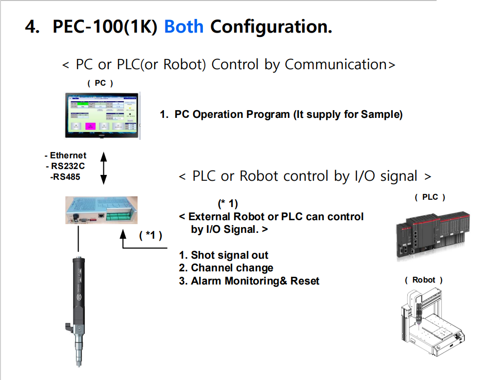

D'après une petite plaquette : https://www.supratec-syneo.com/wp-conte ... DEC_OK.pdf
si c'est ton bouzin, il est en MODBUS ASCII, pas RTU à mon avis..
ce qui fait qu'en RTU, il va pas te répondre, mais MbsDoctor lui oui !
à contrôler car d'après la doc page 6
http://www.ingecozs.com/Modbus-doc.pdf ) , j'ai bon, tu es en ASCII !!
Pour info, tous les partenaires sur le réseau MODBUS DOIVENT avoir le MEME MODE (soit RTU, SOIT ASCII, mais PAS de MELANGE)

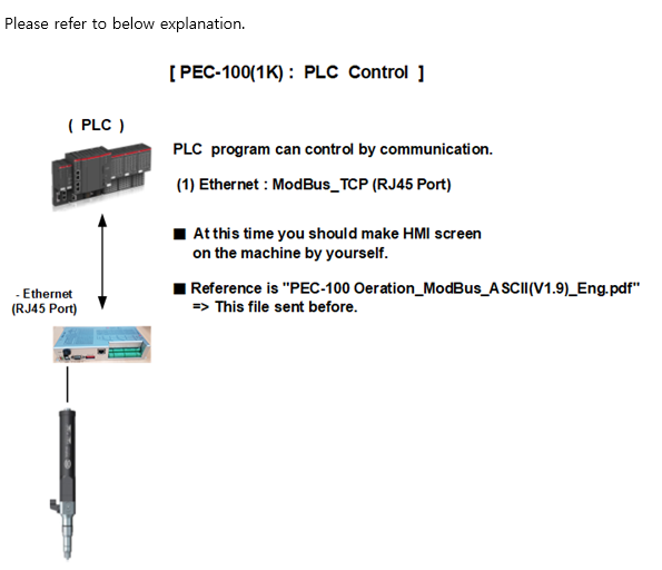

Donc bon, au départ j'avais compris comme vous, donc j'ai commandé (et je l'ai) le module BMX NOM 0200 pour pouvoir communiquer en Modbus ASCII.
Mais après plusieurs échanges avec le fournisseur, il m'a envoyé ça (voir pièce jointe)
Et il m'a confirmé que le port ethernet qu'il y a sur le contrôleur, on pouvait y communiquer avec un API en Modbus TCP/IP.
Bon je vais réessayer avec la NOM 0200 en plus.
Tu es b***é d’autant plus que ton processeur est un CANopen donc tu n’as pas de port série pour faire du modbus ascii…
Alors justement, ma CPU BMX P34 20302 a un port ethernet, qui permet de communiquer en Ethernet/IP ET en ModbusTCP/IP (au départ je pensais que c'était seulement de l'ethernet IP).

Modbus TCP (ethernet donc) oui, mais ASCII (c'est à dire que la trame est codée en caractères) !!! comme le confirme ton premier document, ce que ne fait pas ton automate !!
il te donne un nom de fichier à consulter, essayes de le trouver et tu sera fixé !
et la bmxnom 0200 c'est de la com série qui elle peut faire de la com modbus ASCII (mais pas TCP) , alors il va te falloir ajouter une passerelle série / TCP entre ton automate et ton bouzin !!
