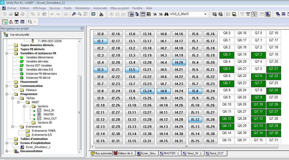

Pour écrire dans les entrées analogiques :
- éditer le fichier C:\Windows\PL7SYS.INI
- dans la section [PL7TOOL132] (si elle n'existe pas, il faut la créer) ajouter la ligne :
ReadWriteIW=True
En revanche je ne vois pas comment inhiber les défauts de matériel.
C'est à vous de les "cacher" en mode simulation.

je connaissais pas cette combine, faut dire que j'ai rarement eu l'occasion d'avoir à écrire sur une entrée ana.

perso je fais toujours une section où je recopie toutes les entrées dans des bits et mots internes
je fais tout mon programme avec ces "images"
Pour simuler, j'inhibe la section et je joue avec les images
ça m'arrive aussi de créer une variable "ENTEST" qui inhibe les défauts qui peuvent gêner en simulation (test d'un défaut com par exemple...)

----------------------------------------------------dpo a écrit : ↑18 oct. 2021, 17:21 perso je fais toujours une section où je recopie toutes les entrées dans des bits et mots internes
Pour simuler, j'inhibe la section et je joue avec les images :D

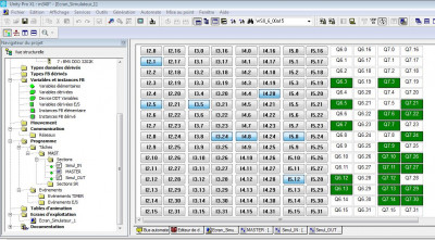

A ce propos, pour la simulation j’ai une moulinette qui génère automatiquement un écran d’exploitation « Boite à Boutons » qui actionne les images des E/S . Si intéressé, envoyer une photo du Rack pour recevoir l’écran d’exploitation correspondant aux E/S et à importer dans Unity.
ps: A la fin des tests, museler la partie forçages des Entrées pour ne faire que de la visualisation des E/S
