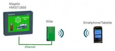

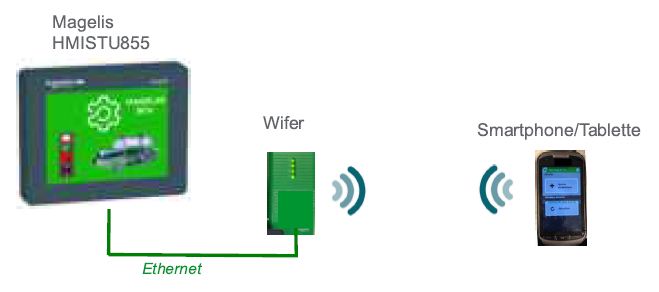

Design Air, il me reste à trouver une Doc détaillée de ce Wifer , portée, installation, ect...........

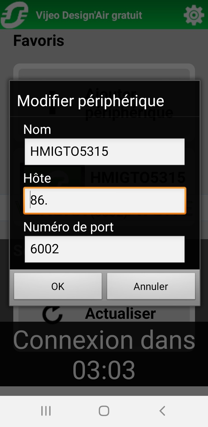

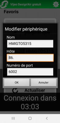

Je remonte ce post car je me suis remis sur le sujet suite au réadressage d'adresses dans un programme Unity en liaison avec un IHM dont j'ai parlé récemment. Comme j'ai été obligé de transférer l'application Vijeo je me suis dit que ce serait bien d'en profiter pour activer Vijeo Design'air et voir ce que ça donne.
Donc en fait ça fonctionne très bien en utilisant la box Internet pour rediriger le port (6002) en l’occurrence sur l'adresse locale de l'afficheur. Il suffit ensuite de télécharger l'application Vijeo Design'air sur son smartphone et renseigner le nom de l'afficheur (celui qui est configuré dans Vijeo) puis l'adresse IP de la box qu'ils appellent "Hôte" et laisser le port par défaut.
Ensuite on voit l'afficheur comme si on était à coté. C'est donc un outil plutôt cool et facile à mettre en œuvre.
Il existe une version gratuite (Vijeo Design'air Free) qui fonctionne 2 minutes avec un bandeau "gratuit" qui barre l'écran et il faut attendre 5 minutes avent de pouvoir se connecter ou alors la version payante sans restriction qui coute 30 euros me semble-t-il.

ok c'est noté des fois que j'aurais à faire marcher ce gadget, si je comprends le WIFER c'est local sans la Box ?

si comprends bien, il faut connecter le Magelis à la Box, ça part d'un bon sentiment, mais sur le site ya pas trace de Box ni de connexion à Internet
es que le Wifer fait une communication de proximité, sur quelle distance à vol d'oiseau ? , j'ai pas trouvé de réponse sur la doc =S=
