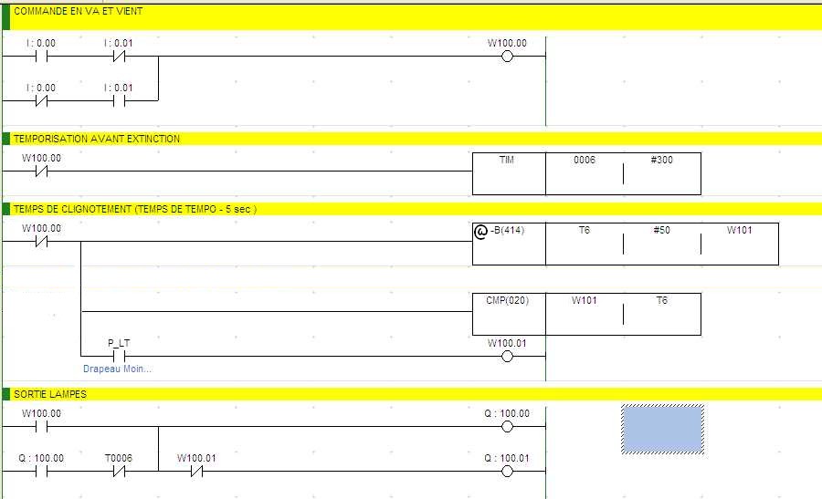

Re: rajouter une tempo sur une autre tempo
Si tu peux !
Faut faire un va et vient !!
(Google ET /Ecran ) ou (/Google ET Ecran) = Mémoire Va Et Vient (tu l'utilises a la place de 000.04)
Re !
tu peux essayer ça si tu veux :
J'ai supprimé une temppo mais tu peux la remettre si tu préfères.
Pour toi, @-B est l'instruction @SUB(31]
Le @ permet de ne faire l'instruction QU'UNE SEULE FOIS quand les conditions sont validées !
- 2 états stables
- Faut intervenir dessus pour changer l'état
Merci Philou77
je vais regarder ceci de plus près quand les nouveaux modules seront la , et que je définisse la bonne solution apres les tests :
soit inter , mode va et vient comme ton schéma " Gogo allume ambiance " gogo éteint ambiance " donc un module
soit poussoir , type télérupteur "" Gogo active ambiance "" ça s'allume et 2 eme fois " Gogo active ambiance " ça s'éteint
soit deux modules 1) gogo allume info front montant sur automate et raz par le module
2) gogo éteint info front montant sur automate
la complexité du système c 'est que je veux garder une double commande avec l 'ecran tactil red lion en cas de coupure internet
les modules sont arrivés je me replonge dedans !
je vais tester ton nouveau schéma !
Désolé le réseau 3 je ne le comprend pas @-(B414) T6 #50 W101 je ne trouve pas se bloc dans mes données
CMP (20 ) ok c'est un comparateur
P-LT ?
tu as de la patience avec moi , il me manque beaucoup de pratique et de formation !! un peut tard maintenant !!!

- Messages : 2143
Re !
Pour toi -B est l’instruction SUB ( soustraction bcd)
Le but , soustraire 5s de là tempo d’extinction !
P_LT est le drapeau moins que !
L’instruction Cmp positionne les drapeaux !
