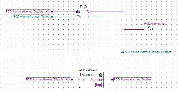

Sauf que là t'as fait une boucle et donc là t'as tout planté.
c'est pas une boucle, ça s'appelle un "auto maintien"

C'est une boucle : tu as pris une sortie rebalancée sur une entrée qui calcule cette sortie.
Donc, t'as tout planté.
Et typiquement ce genre de fonction : Si c'est fait avec une jolie boucle, ça plante 1 fois sur 2.

OK, ça veut dire que tu l'as programmé et testé , c'est ça ?
Re: mettre un peu d’ambiance sur le forum
Je vois aussi un auto-maintien... ça donne quoi à la table de vérité?

Itasoft, on peut prendre un exemple concret ?
Un robot de soudure avec N tâches de soudure à faire : A chaque lot de soudures, tu lui donnes un signal "souder soudure X" et le robot te donne un signal "soudure X terminée".
Comment tu sais ou il en est ? Pour moi, deux options
- Mémoires "fin de soudure X" en S/R
- Grafcet
Dans mon cas, Grafcet strictement interdit par le client car 'pas souple' lors des interventions manuelles etc...
Une autre option ?

avec un auto mantien EX : on présume que on reçois une impulsion de Souder_Soudure_X :
Actionneur :=NOT Soudure_X_Terminee AND (Souder_Soudure_X OR Actionneur)

oui, rien n'est interdit, mais il y a des 'pratiques' moins cool que d'autres.
des trucs de fou avec des S R partout qui fonctionnent pas, des grafcets dans tout les sens..des usines à gaz, on en voit tous !!
Certains interdisent le grafcet, d'autres ne veulent que cela !
Certain veulent du ladder, d'autres pas !
les goûts et les couleurs sont dans la nature !
l'avantage du = est de ne justement pas écrire de R (et donc de ne pas l'oublier)
dans tous les cas, si c'est bien écrit, il y a pas de soucis..car au final, c'est la même chose ! le fonctionnement voulu est obtenu ! et c'est maintenable !
Perso, moi j'exècre les = inversé, car réfléchir à l'envers me fatigue !
mais il est parfois plus rapide de lister ce qui ne doit pas activer une sortie que l'inverse (justement)
