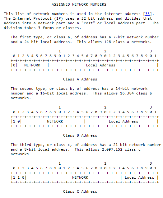

Kallysto, tu peux insinuer que Itasoft et moi ayons tort, mais tu peux également appuyer ton propos.
Pour rappel, ce qui défini ce dont nous parlons est la RFC 790 : https://tools.ietf.org/html/rfc790
Donc je persiste et signe, une classe C c'est un masque en /24 (255.255.255.0).
Extrait de la RFC :
Extrait de la RFC :

Encore une fois c'est pas le masque qui fait la classe; d’ailleurs le concept de masque est postérieur au concept d'adressage IP.Ronan a écrit : ↑17 mai 2018, 14:24
Les masques on été justement été introduits pour pouvoir être plus flexible que le simple adressage par Classe.

donc alors l'adressage 192.168.11.XXX (255.255.0.0) et 192.168.12.XXX (255.255.0.0) seraient sur le même réseau 192.168.
- djé
- Messages : 873
Re: Choix et utilisation d'un switch manageable
C'est ca.

ok, compris,
alors pour quelles raisons j'utiliserais l'adressage 192.168.11.XXX (255.255.0.0) et 192.168.12.XXX (255.255.0.0)
plutôt que l'adressage: 192.168.11.XXX=1 (255.255.255.0) et 192.168.11.XXX=2 (255.255.255.0)

Par exemple si tu veux distinguer les réseaux par leur situation géographique. 11=Ligne n°1 et 12=ligne n°2 ...
Comme çà tu sais en fonction de l'adresse IP ou se situe tel équipement. On peut tout envisager du moment que çà fonctionne.

Disons que pour pour l'exemple de départ de maxpeigne ca n'a à priori aucun intérêt mais dans des structures beaucoup plus importante avec beaucoup d'équipement sur des réseaux mélangés (administratif, usine...) ca prend tous son sens.
