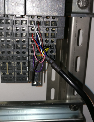

bonjour ,
voici mon câblage

Re: Choix de carte de comptage Et 200s
Message par dehell »
A vue d'oeil , c'est bien branché...
Reste à savoir si le codeur supporte 24vdc...

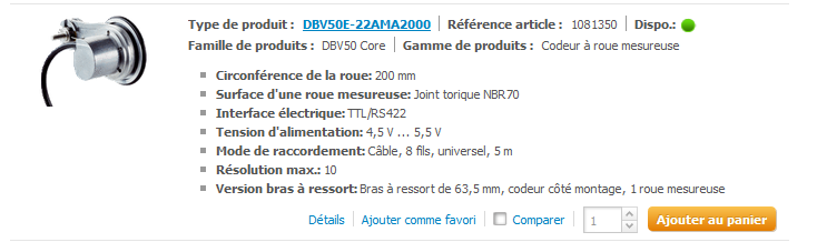

Voici la référence DBV50E-22AM2000.
dehell
Messages : 255
Localisation : Alès
La référence que tu donnes n'existe pas.
J'en ai trouvé une qui ressemble DBV50E-22AMA2000
Comme tu le vois sur l'image ci-dessous, l'alimentation est bien en 5Vdc...

J ai recommandé la bonne référence.
