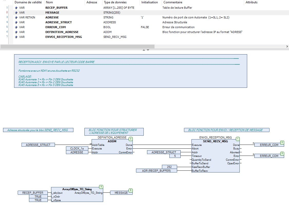

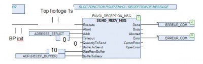

Ok et tu est censé recevoir combien d'octets ? Est ce que tu a essayé d'augmenter la valeurs, pourquoi mettre 0 en timeout aussi ?
Relax1485
Messages : 211
Localisation : OCCITANIE
Re: M241 – Communication ASCII RS232 en langage ST avec Arduino
Message par Relax1485 »
Je suis censé en recevoir 10
le timeout à 0 ou à 100 n'a aucune influence :(

mettre la photo de ton programme
Messages : 7810
faire un BP init , attendre le CB voir si BUSY et DONE changent d'état.
Si pas de changement d’état de Done et Busy ça veut dire que rien n’arrive par la COM revoir l’adresse Addr

Actuellement Busy passe à vrai et y reste mais jamais Done

le BUSY doit passer à 1 puis retomber à 0 à la fin de la réception, si il reste à 1 c'est que la requête ne se termine pas (rien reçu),
ça peut être un défaut du type "sœur Anne" (Anne, ma sœur Anne, ne vois-tu rien venir ?) voir de revoir l’adresse Addr
Le BP Init peut être remplacé par un bit horloge de 1 mn
principe:
-toutes les secondes on met le bloc en attente d'une réception
-si ya jamais de réception, toutes les minutes on initialise le bloc
Test à faire:
-Mettre un time-out de 100 ms, la requête va se terminer sur le time-out et le BUSY doit retomber à 0 , ça prouvera que c'est un pb de Addr

Cela fait bien retomber le Busy mais jamais monter le Done.
Niveau adresse, je ne vois pas ce que je peux faire de mieux que "1"
