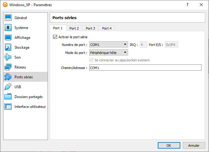

Est ce que tu a bien paramétré la redirection de port dans VirtualBox ? il faut aussi que ton convertisseur soit en COM1 dans la machine hôte. Si il est en COM3, 4 ou autres comme c'est souvent le cas par défaut ça ne marchera pas.

Pour répondre à JC87, oui l'adaptateur était bien en COM1, j'ai la même chose que toi.

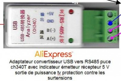

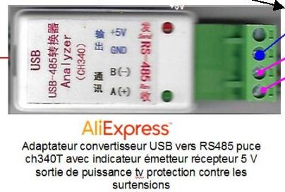

On t'a vendu quoi, un TSX17 d'occase ?
Tout ce dont tu a besoin c'est d'un câble TSXACC8 qui est en fait un convertisseur RS232/RS485. Le schéma est le suivant :
Au niveau de l'image virtuelle il faut vérifier qu'au démarrage d'OS/2 ça affiche bien que le driver de com a été installé. Si ce n'est pas le cas il faut regarder dans le config.sys si ça installe un driver Unitelway en COM1.
Si tout ça est correct on peut en effet incriminer l'automate. Comment sont les leds actuellement ?

Merci pour l'info.
Je n'ai pas trop le choix du convertisseur dans mon entreprise on ne peut pas acheter sur ali... et Ama..
Je vais essayer avec la config du port que j'ai.
- Messages : 7834
Re: [VIRTUALBOX][6.1.32] OS/2 Warp 4.0
tu le commande toi perso, chez les bouffeurs de riz ça coûte moins de 1 €
