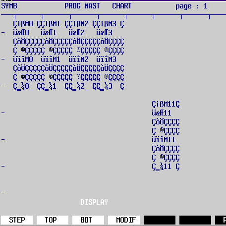

Re: [VIRTUALBOX][6.1.32] OS/2 Warp 4.0
Posté : 30 janv. 2023, 11:45
par RiLo73
J'ai maintenant XTEL en allemand. Merci.
J'ai des problèmes pour afficher le Grafcet. Voir la capture d'écran.
J'ai déjà essayé de tout changer dans config.sys au format de caractères allemand.
Savez-vous où est l'erreur ?
____________________________________________________________
Hello,
XTEL is now in German. Thank you very much Itasoft.
But I got a problem with Grafcet. See the Screenshot.
I already tried changing everything in the config.sys to german character format.
Do you know where the error is?
Posté : 30 janv. 2023, 12:20
par itasoft
voir sur le forum ce post
viewtopic.php?f=15&t=3553&hilit=grafcet+XTEL
Posté : 09 févr. 2023, 08:13
par RiLo73
Merci beaucoup.
Maintenant, tout fonctionne comme il se doit.
