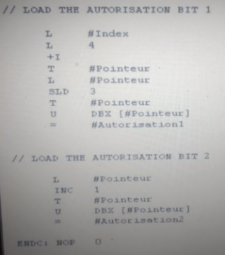

Petite question:
Par rapport à la photo, quelle variable sera pointée dans le load autorisation bit 2 ( U DBX [#pointeur] si #index prend la valeur 2 au début de mon programme. Normalement on devrait pointer dans mon DB la variable DBX 6.1, hors j'ai l'impression qu'en réalité on pointe DBX7.0 suite à INC 1 du #pointeur.
Merci pour vos réponses.
Cordialement,
Re: questions diverses
Posté : 18 févr. 2021, 12:49
par philou77
on suppose :
Le Premier Octet des données est à l'adresse 4.0
Index est un INT et veut indiquer le début des données
Pointeur est un DWORD
L P#4.0 // prépare le pointeur de zone (1ere adresse = octet 4, Bit 0)
L #Index
SLD 3 // on décale Index de 3 positions car index est en OCTET et pas en bit
+D // Pointeur est un DWORD, faut une opération sur double mot !!
T #Pointeur
U DBX [#Pointeur]
T #Autorisation_1
L #Pointeur // Recharge le pointeur
Inc 1 // Ajoute 1 (Bit) au pointeur
T # Pointeur
U DBX [#Pointeur]
= Autorisation_2
Avec ça, si index =2
on lira
Autorisation_1 = DBx 6.0
Autorisation_2 = DBx 6.1
Utilise l'affichage dynamique et affiche les colonnes Standard et Accu2 (en format décimal)
Tu pourra y voir comment se construit l'adresse du pointeur..
Tu peux aussi afficher la colonne Indirect (qui te donnera l'adresse de l'instruction U DBX [#Pointeur]
