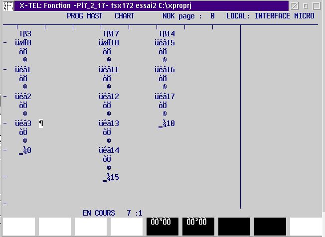

J'ai téléchargé le .ova que vous avez créer. Puis je l'ai lancé.
Lorsque je vais sur Telemecanique puis XTEL, je peux ouvrir le logiciel, j'ai accès à C:\xproprj avec à l'intérieur "Essai2" avec API1 et API2.
Mais mon but à moi est d'ouvrir un fichier .bin sur lequel un programme est stocké d'un TSX17. Donc visiblement, on peut l'ouvrir avec ce XTEL, mais je n'y arrive pas, donc j'aurais besoin d'aide pour ouvrir ce foutu fichier.
Auriez-vous une solution?

Je comprends que tu as déjà un projet nommé ESSAI2
-Ouvrir ce projet
-y créer une station de type TSX17 et la nommer TSX172
ça va créer un répertoire \XPROPRJ\ESSAI2\TSX172\PL7_2_17\APPLI
Copier ton .BIN dans le répertoire \APPLI
-Ouvrir la station TSX172
-ouvrir la fonction PL7_2_17
-faire TRANSFERT depuis Disque
-faire Liste des fichiers, doit y avoir ton fichier .BIN
-charger ce fichier par DISQUE PRJ ------à TSX/PROG
le voir dans 2-PROGRAMMATION

Merci beaucoup,
J'arrive jusqu'à liste des fichiers, mon fichier apparaît mais lorsque je fais Disque -> TSX/Terminal, ça me met le message "4027 FICHIER INEXISTANT"... Est-ce normal ?
Ensuite lorsque je vais dans programmation, il m'affiche le message "4012 MEMOIRE NON-EXECUTABLE"...
Ai-je raté une étape ?

avant il faut selectionner ton BIN dans la liste

Merci beaucoup pour votre aide tout fonctionne !
Re: [VIRTUALBOX][6.1.32] OS/2 Warp 4.0
J'ai un problème, je n'arrive pas à lire mon grafcet, j'ai cette image, est-ce normal ? Savez-vous comment l'atteindre différemment ?

Ça ressemble a un mauvais jeu de caractères dans le config.sys, mais ça fait tellement longtemps que je ne me rappelle plus comment on règle ça.

sts,
m'en souviens plus aussi, c'est pas sur que c'est dans le Config.sys ceci dit on peut toujours vérifier si on retrouve ces lignes dans le Config.sys
CODEPAGE=850,437
DEVINFO=KBD,FR189,C:\OS2\KEYBOARD.DCP
DEVINFO=SCR,VGA,C:\OS2\BOOT\VIOTBL.DCP
SET VIDEO_DEVICES=VIO_SVGA
SET VIO_SVGA=DEVICE(BVHVGA,BVHSVGA)
DEVICE=C:\OS2\MDOS\VSVGA.SYS
