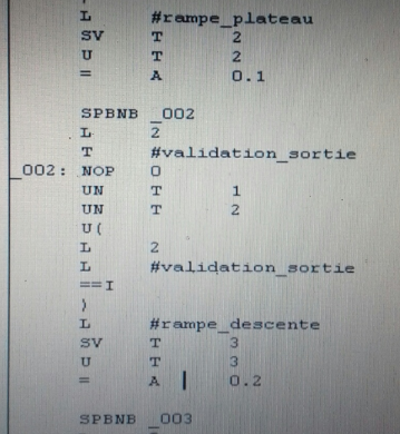

J'ai une petite question:
Je souhaite utiliser un FB paramétré plusieurs fois, le souci c'est que j'utilise 3 tempo T1,T2,T3.
Avec quel moyen pourrais-je remplacer les tempos pour pouvoir l'utiliser plusieurs fois
Bonne soirée et merci pour vos réponses
