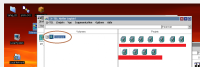

C'est ce que j'ai fait, regarde en pièce jointe.
Posté : 27 déc. 2021, 15:18
par JC87
Tu as fait un projet sur le volume A, c'est sur le volume C qu'il faut travailler.
Posté : 27 déc. 2021, 15:23
par chineindo
Ahhhhhhhhhhhh, forcement.... je savais pas.
C'est bon ca fonctionne, j'arrive à ouvrir mon programme.
Merci beaucoup en tout cas.
