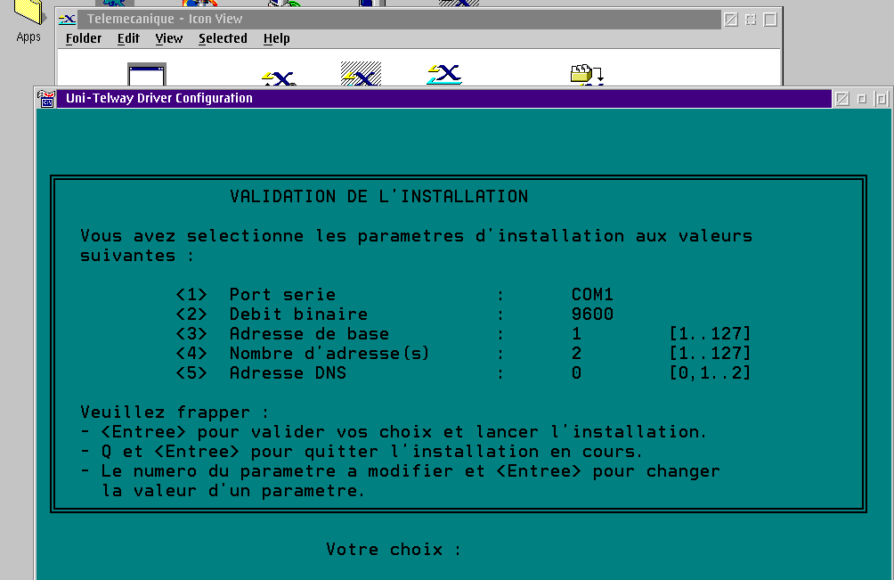

J'ai 2 tsx17 (tsx 172 3428) et je souhaite communiquer avec.
J'ai télécharger la machine virtuel xtel os2 mais je n’arrive pas a communiquer avec.
Mon pc est sous Windows 10 il a un port com physique, mon port est bien paramétré avec virtualbox car j’arrive a communiquer avec un tsx 37 sous xp.
J'utilise un câble j'utilise un câble tsx17AACC8.
Les 2 tsx on la pl7-2 cartouche tsx p1720FA et l'autre a une cartouche EEPROM tsx MC70 E324.
J'ai entendu dire qu’il faut un pc avec un processeur qui tourne a moins de 500 MHz, il y aurais une manipe a faire ?
Je n'ai jamais utiliser pl7-2 avant donc si quelqu'un a de la documentation PDF sur pl7-2 je suis preneur.
Et merci pour la machine virtuelle.

J'ai bien un fichier backup.001 mais lorsque je vais dans un projet que j'ai au préalablement créé et que je vais dans "station" puis dans "Restituer à partir de disquettes", je choisi mon lecteur A (qui est simulé via un .img), je valide ==> j'ai un message "Disquette de sauvegarde X-tel introuvable. Inserez la disquette de sauvegarde 01dans l'unité".
- Messages : 2298
Il faut que l’image de la disquette ait été choisie dans "périphériques->Lecteur de disquettes->choisir l'image de disquette existante", est ce que tu l'as fait ?
Depuis le system d'exploitation OS/2 je peux lire ce qu'il y a dans la disquette.
Dans la "barre des taches", sur l'icone "Drives" j'ai plusieurs lecteur, Drive A, Drive B,C, D.
Quand je vais sur Drive A j'ai bien mes différents dossier.
Bon j'ai eu un éclair de génie, j'ai mis directement les fichiers backup.001, control.001 et le fichier Xtel a la racine du lecteur.
Je peux maintenant ouvrir le projet mais ca me dit qu'il y a rien dedans....pas de stations, pas de réseaux, et pas d'aoutils projet....
