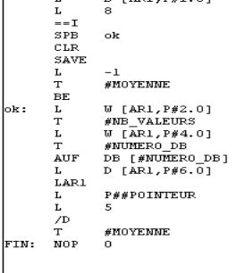

Posté : 18 mars 2020, 22:34
par Mick1903
Salut!
Merci beaucoup ça fonctionne. Pour la site j'ai créé un paramètre ANY de mon DB 3 pour établir une moyenne sur mes 5 valeurs.
Le retour de ma moyenne est négative .
Je pese que mon ANY est pas correctement géré.
Je joins la suite du programme.
Bonne soirée
Cordialement,
Re: questions diverses
Posté : 18 mars 2020, 23:01
par philou77
Explique toi mieux, commente ton prog....
Dans mon exemple on va de 0 à 4..
Dans le tien on va de 4 à 1 ??? pk pas 0 vu que tu dois mettre 5 valeurs en tableau ?
De plus on met pas un BE en plein milieu d'un bloc !!
BEA (inconditionnel) ou BEB (conditionnel)
BE est UNIQUEMENT A LA FIN D'UN BLOC !
c'est quoi Pointeur ?C'est quoi B [AR1,xxx]
explique ce que tu veux mettre et ou parce que là c'est très sombre !
je vois pas d'addition dans ton exemple

Posté : 20 mars 2020, 15:18
par Mick1903
Salut Philou77
Merci encore de l'aide que tu m'apportes...
philou77 a écrit : 18 mars 2020, 23:01 Explique toi mieux, commente ton prog....
Oui sans commentaire, c'est difficile à comprendre. En espérant que cette fois-ci c'est un peu plus clair.
Oui je sais pas pourquoi j'ai mis un au lieu de 0, mais c'est rectifié.
philou77 a écrit : 18 mars 2020, 23:01 De plus on met pas un BE en plein milieu d'un bloc !!
Pour le BE je l'apprends, je pensais qu'on pouvait le mettre au milieu du bloc.
Pour le reste, je n'avais pas compris exactement l'utilisation du paramètre ANY, je me suis documenté sur celui-ci pour refaire mon exemple. Pour moi ce coup-ci ça semble fonctionner, j'ai bien une moyenne.
