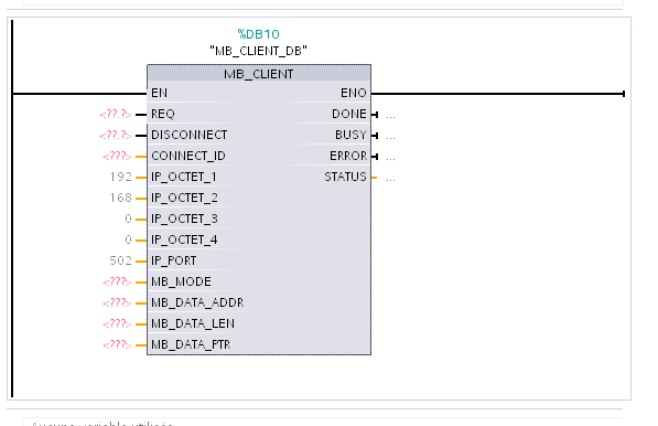

Mon client c'est bien mon var? a quel moment je lui dit indique son ip pour lui dire que c'est la ou je doit aller lire? j'ai fait ca avec ce que j'ai pus trouver sur l'aide en ligne mais je pense pas que ce soit bon enfin c'est pas clair pour moi.
Cyril93
Messages : 484
Localisation : IDF
Re: Communication S7 1200 et Movitrac Sew
Message par Cyril93 »
non le var c'est le serveur, c'est l'automate qui fait les requêtes. Sinon c'est quelle version de Tia parce que on à un soucis là

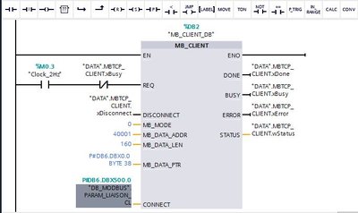

voilà le bloc que j'ai avec un S7-1200 en TIA V11

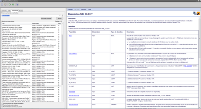

Ta été dans l'aide ? Ils ont dus expliquer comment on rentre l'adresse IP du serveur quand même.

l'exemple du support siemens utilise la V13 du TIA et l'interface du bloc MB_CLIENT est la même que sur ma version ?? T'as un custom TIA ?? :D

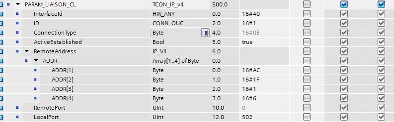

Pour la config de ton bloc :
il faut créer dans un DB une structure de type TCON_IP_v4
Il faut le paramétrer (voir l'aide).
Il faut bien entendu raccorder ce bloc à la borne "CONNECT" du bloc MB_CLIENT

Attention les blocs Modbus ne sont pas les mêmes entre un S7-1200 firmware v4 et les autres plus anciens. D'ou votre différence..
